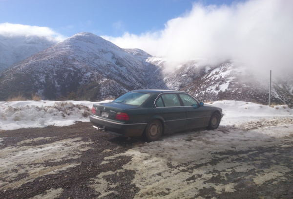

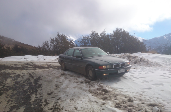

    Kurzes Update, 2 Fotos die ich gestern auf die schnelle geschossen habe, auf dem Weg zu Mount Hutt, war Skifahren. Der Wagen hat alles klaglos mitgemacht, ein wenig dreckig, aber zufrieden ;)
    In 2 Wochen wird die Motorhaube neu lackiert, dann sieht die Welt schon besser aus...

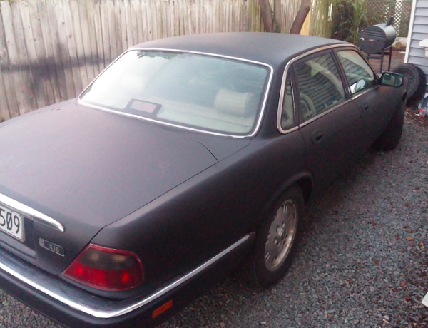

    Nicht schlecht! Was für einen Lack hast Du benutzt? Hast Du den alten Lack irgendwie vorher behandelt / angeschliffen?
    http://www.bunnings.co.nz/white-knight-r…paint_p01568439
    Den Lack habe ich benutzt, allerdings in matt und nicht gloss.

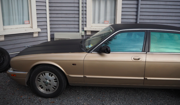

    Zuerst habe ich angefangen, die Kofferraumklappe zu lackieren - und dachte, dass es eine gute Idee wäre, den alten Lack zu entfernen, also Lösungsmittel gekauft, und in einer Heidenarbeit den alten Lack abgelöst, und das ganze geschliffen. Das Ergebnis allerdings war eher suboptimal - riesige Sauerei, und die Menge an Lösungsmittel die ich dafür verwendet habe, war jenseits von gut und böse - der Goldlack war irre dick aufgetragen.
    Beim Rest des Autos habe ich lediglich den Lack angeschliffen und direkt darauf lackiert - das Ergebnis ist um einiges besser als der Kofferraumdeckel ;)
    Nachteil der matten Lackierung - man sieht wirklich jeden Dreck, Staub oder Kalkflecken von zu hartem Wasser sofort. Am besten sieht es aus, wenn es gerade geregnet hat..
    Gestern habe ich die Felgen ordentlich mit Säure gereinigt, sehen jetzt wieder richtig gut aus.
    Im grossen und ganzen bin ich zufrieden - der Wagen wirkt einfach wesentlich besser in schwarz als in gold...

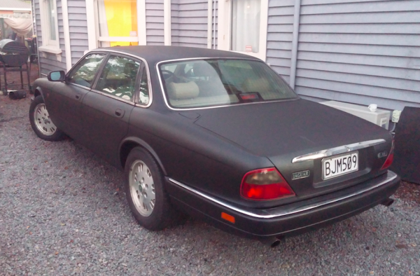

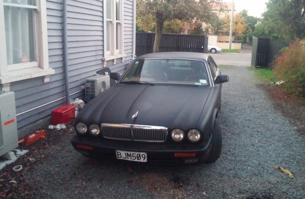

    Hallo zusammen,
    ich habe es getan - der Wagen ist seit gestern mattschwarz. Auch wenn es sicherlich nicht jedermanns Geschmack ist, mir gefällt es gut, auf jeden Fall wesentlich besser als das Gold - und das ist wohl das wichtigste. Klar, keine perfekte Arbeit, schliesslich war es das erste Mal dass ich ein Fahrzeug lackiert habe, aber im grossen und ganzen bin ich zufrieden.
    Hier und da müssen ein paar Ausbesserungen gemacht werden, das Chrom und die Felgen müssen ordentlich gereinigt werden, aber so weit so gut :)
