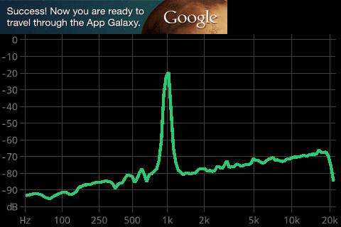

Tolle App, um z.B. die Funktion des Marderschrecks zu überprüfen:
FrequenSee - Spectrum Analyzer -
