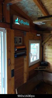

    Ein Eingangsschild : Normales Schwaddebrett gehobelt . Mein Kollege mit CNC Fräse hat mir den Schriftzug eingefräst und ich habe noch passend eine Geiß angebracht. Geißküppel ist die nächste Erhebung hier .
    Und natürlich habe ich noch eine kleine Anlage mit ausreichend Potential eingebaut. Anbei ein Foto eines Lautsprechers.
    Auf diesem Foto ist noch ein Kenwood Radio abgebildet. Ein Technisat Empfänger hat mittlerweile Einzug gehalten, weil ich an dem meine starke Außenantenne anschließen konnte .

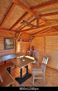

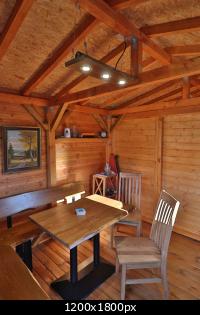

    Ich habe gestern nen Tisch gebaut . Ein Douglasie Schwartebrett gekauft in 200cm x 40cm etwa. Daraus dann eine Tischplatte aus drei Teilen zusammengefügt (verdübelt/ verleimt) . Nun ist er etwa 100cm x 70cm .
    Dann in Eiche hell gebeizt und mit Clou Holz-Klarlack gestrichen. Den dann mit 1000er Schleifpapier angeschliffen und nochmal mit Klarlack drüber .
    Diese Platte an ein vorhandenes Tischgestell von Edelstahlshop (bei amazon) montiert . mittels Rampa-Muffen und einer Buche Grundplatte dazwischen.
    Die Bank von einer Festzeltgarnitur steht nur kurzfristig an dieser Stelle. Da soll noch eine Bank mit Rückenlehne hin
