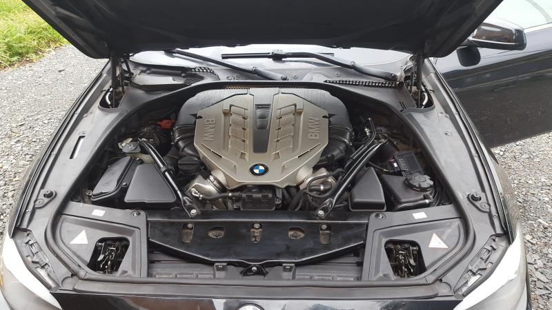

Mein 550 hat leider an einer sehr dämlichen Stelle Öl verloren. Und laut BMW haben anscheinend fast alle V8 irgendwann mal dieses Problem. Wäre ja gar nicht so schlimm, wenn nicht das Öl auf den heißen Auspuff laufen und dort verbrennen würde...::eek:
Da ich eine eigene kleine Hobbywerkstatt habe, habe ich das lieber selbst gemacht, weil die 2500 Euro teure Reparatur bei BMW doch etwas blöd für's Konto ist...
Hier ist der Motor ohne Abdeckung zu sehen. Außerdem fehlen schon 2 der 4 Lambdasonden und das Hitzeschutzblech oben, samt Ansaug und Luftfiltergedöns...
Um da hin zu kommen, wohin ich wollte, nämlich zum Ölrücklaufdeckel vorne zwischen den Zylinderköpfen im V, muss man leider so Einiges wegbasteln: beide Kats, die Hitzeschutzbleche an der Spritzwand, die bis unters Auto führen, beide Turbos usw.,
Außerdem fehlen hier schon so nette Kleinigkeiten wie die Kühlerzarge, die Lichtmaschine, die Spritleitung, die schlauerweise genau über der Lichtmaschine verlegt ist, der Ausgleichsbehälter für die Turbos und noch einige andere fingerzerkratzende "Kleinigkeiten"
Im nächsten Bild sieht man unten den Übeltäter: der kleine Deckel mit den zwei Öffnungen für die Ölrücklaufleitungen der Turbos, der sich natürlich praktischerweise unter den Turbos befindet
Um da dran zu kommen, müssen auch noch die unteren Hitzeschutzbleche weg. Die kann man aber erst ausbauen, wenn man sich vorher der Abgaskrümmer entledigt hat.
So, der Krempel ist weg und ich hab' mal durchgewischt...
In diesem Bild ist der neue Deckel schon drin, abgeklebt, damit nichts reinfällt.
Zusammenbau in umgekehrter Reihenfolge
und nur gefühlte 2 Jahre später sieht die Karre dann wieder so aus:
Reparaturkosten bei BMW: wären knapp 2500 Euro inkl. Teilen und allem. Offiziell "nur" 86 AW, aber das schafft keiner, daher ist nachher die Überraschung groß, wenn "erschwerte Montage" mit einem gepfefferten Aufpreis auf der Rechnung steht. Ich hab' ungefähr 10 Stunden gebraucht, Diagnose, Programmieren usw. nicht mitgerechnet. Außerdem hab' ich mir Zeit gelassen und lieber jede Schraube zwei mal mit dem Drehmomentschlüssel nachgezogen. Nachher kommt man nirgends mehr dran.
Ich hab' für sämtliche Dichtungen, Leitungen, Schrauben und Kleinkram 400 Euro bezahlt, weil meine Freundin bei BMW arbeitet.
Anschließend alles wieder aufgefüllt, auf Dichtheit kontrolliert, Fehlerspeicher gelöscht und wenn er schon mal am Laptop hängt auch gleich neuesten Softwarestand aufgespielt. Noch schnell das Navi upgedatet und schon isses fertig (bin ich fix und fertig
