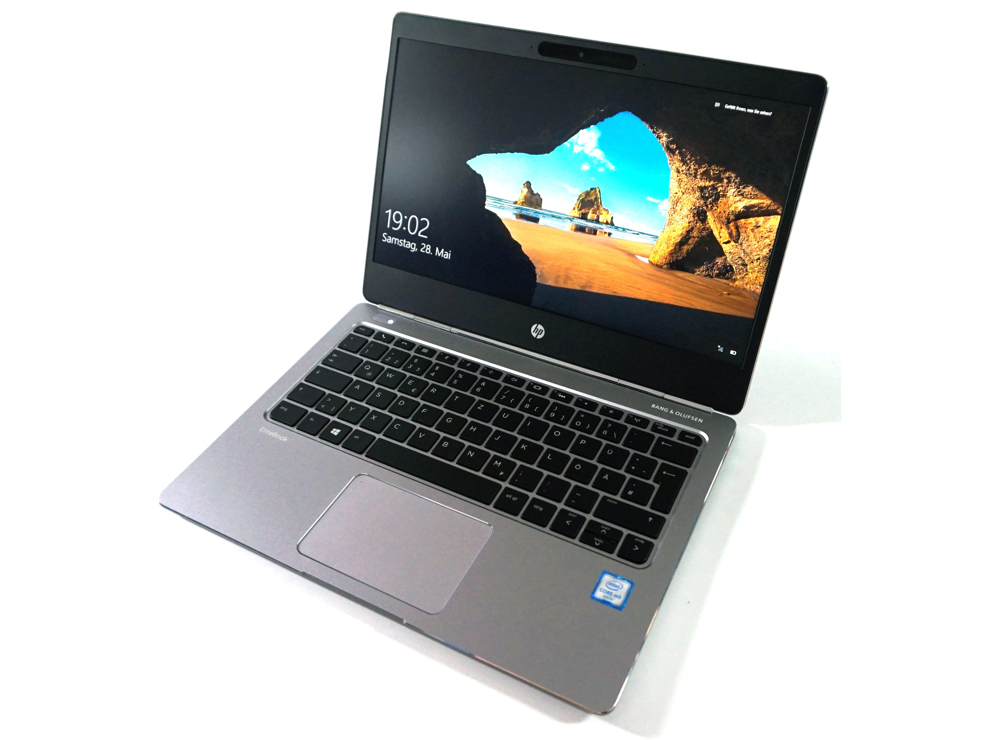

    nein nur 2 x usb c und wie schon geschrieben hab andere Leute das Problem ja nicht die es aktuell bei Ebay verkaufen!
    Eigentlich für 110€ ein super Notebook, wenn nun das Problem nicht wäre....
    Überleg mal, ich bekomme das nicht am laufen und ich verliere, oder das HP Netzteil ist defekt, dann nützt das ganze Notebook nichts.
    Das Notebook ist 8.5 Jährig, dies muss man auch noch berücksichtigen. Kann schon sein was der mit moderneren Handyladegeräten nicht klar kommt. wie reagiert er auf eine Powerbank?
    6 machs nicht alter als es ist ;) und ein top ding für office, sowas passiv gekühltes und leicht gibs gar nicht mehr...
    Und daher hatte ich es heute nachmittag aufgeschraubt und den akku abgesteckt und einen start mit netzteil versucht.
    Es war wie erwartet, es geht nicht an mit den 2 anderen Netzteilen. Beim Hp geht es ohne akku an.
    Es muss irgendwas im Bios sein!
    Der Akku ist total hin 1-1,5h Laufzeit bei orignalen 6-10, wußte ich, neuer kostet 45€ und wenig Zeit.
    Hast Du schon versucht ihn mit dem original zu laden und dann mal ein anderes LG hin zu hängen?
    Klar bringt nix
    Die restliche Software neben dem Bios ist auch aktuell? https://support.hp.com/at-de/drivers/…book-pc/9764622
    Da steht noch irgendwas von Battery Management.
    Ja ist drauf, zeigt aber nicht wirklich was an
    Das gibs doch gar nicht...

    und laut der Seite sind es 2x USB 3.1 Type-C (Gen. 2) mit Thunderbolt-Unterstützung...
    Entweder da ist irgend ein Bock im Bios, welche ich nicht finde oder kenne oder es geht nur mit Thunderbolt Kabel....wovon ich natürlich keins habe...
    Laut Internet muss ein Batteriereset gemacht werden wenn Ladung nicht mehr geht, bei eingesteckten Kabel und lange gedrückten On/Off knopf. Dann blinkt auch die LED am Ladeanschluss kurz, aber Ladung kommt nicht....
    Ich hab extra son altes Ding gekauft, weil ich was super kleines, passiv gekühltes mit Usb c wollte um bei Reisen kein dickes Netzteil dabei zu haben und nun dieser Mist.
    Bei Ebay Kleinanzeigen sind 2 weiter zum verkauf, ich hab die Leute mal anschrieben und gefragt wie bei Ihnen die Ladung funktioniert, wer kann es sonst besser wissen als Besitzer....

    Hallo
    hier sind ja einige die sich immer gut mit Neotebooks auskennen.
    Ich hab extra nen altes kleines HP Elitebook Folio G1 gekauft mit 2 USB C Anschlüssen, welche beide Ladung aufnehmen von dem orignal dicken und fetten 45Watt Netzteil.
    Welches ich eben aber nicht nutzen wollte....
    Kein anderes USB C Netzteil erzeugt Ladung, mein 65W Lenovo nicht, und mein Samsung 45W auch nicht.
    Von anderen Laptops mit USB C bin ich gewohnt, das die Ladung von jedem netzteil annehmen, selbst von billigen Handyding, es dauert eben nur extrem lange, aber hier tut sich nix...
    Woran kann das liegen?
    Im Bios hatte ich mehrere Punkte gefunden, doch die haben auch nichts verändert Fortgeschritten - Anschlussoptionen - Tunderbold Security Level - Stand auf PCIE and DisplayPort - UserAutorization
    hab ich mal gewechselt zu
    PCIE and DisplayPort - no Security
    PCIE and DisplayPort - Secure Connect
    DisplayPort and USB
    Alles 3 hat eigentlich nichts verändert, auch USB Stick geht, ich weiß nciht was diese Einstellungen machen , Anleitung vom Bios find ich eben auch nichts online,
    Bios Version N91 Ver 01.61
    hoffe jemand kann mir helfen, den sonst war es zu teuer wenn hier nen Ladedefekt vorliegt...
