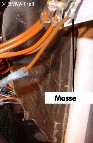

      - Masse findet man auf der Beifahrerseite an der Karosserie - Klick

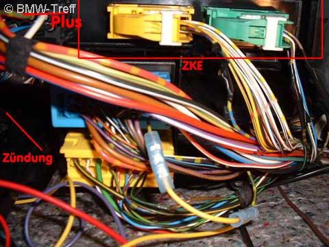

      - + 12V: Links neben dem gelben Stecker befindet sich ein etwas größerer schwarzer Stecker, dort sollte man auf PIN 1 die Dauerspannung finden.
      Sollte die Farbe rot/grün/gelb haben und etwas dicker sein. Immer messen!
    • Zündungsplus findet man auch hinter dem Handschuhfach.
      Ganz links auf der Beifahrerseite ist ein grosser Sammelpunkt an Kammverbinder. Dort findet man auch einen Kammverbinder in dem violett/weiße Drähte sind. (Vorsicht - es gibt auch einen Kammverbinder violett/weiß mit schwarzen Strichen.) Auch Messen! Dieser Draht führt schon in Stellung R (Radio) Strom.
      Klick!
