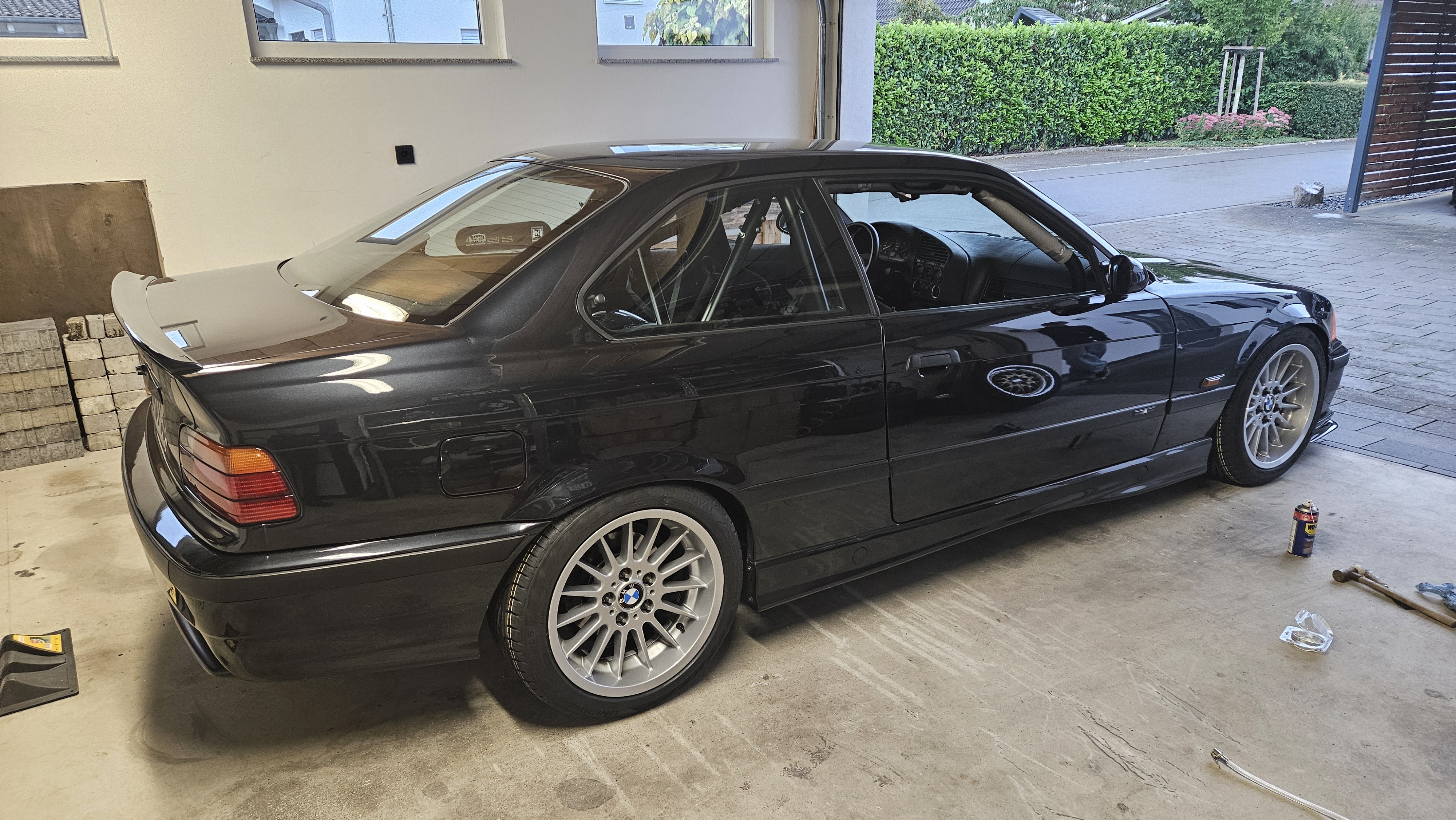

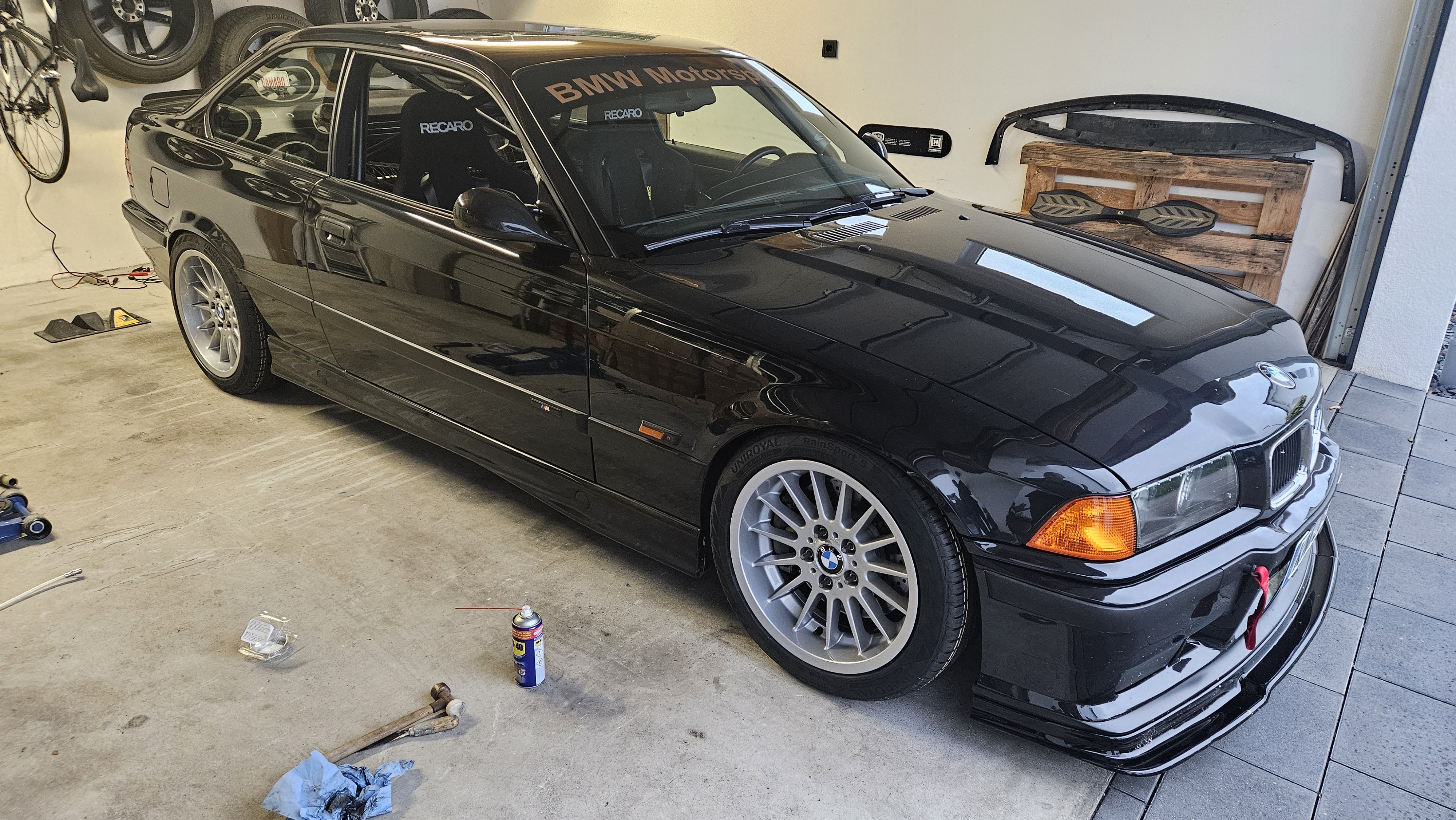

  • Gerne hier ein Update: es schleift hinten doch in bestimmten Fahrsituationen (Querbeschleunigung) und auch mehr Sturz hat nicht geholfen - zumal das Rad auch oben "rauswandert", wenn der Sturz erhöht wird. Leider war daher das letzte Nürburgring-Wochenende mit erneuter Vermessung vor Ort aufgrund Radlagerschaden bei der letzten Vermessung eher traurig (es blieb bei einer Runde), aber jetzt ist klar, wo das Blech bearbeitet werden muss. Es muß nicht gezogen werden, sondern der Innenkotflügel oben aussen etwas ausgeschnitten werden. Nächste Woche ist er beim Karosseriebauer.
    Externer Inhalt youtu.be
    Grüße,
  • So, der Karosseriebauer hat etwas länger benötigt, weil ein Kotflügel beim Ziehen gerissen ist und ich war nicht allzu böse über einen freien Garagenplatz zuhause. Warum doch Ziehen? Er konnte es nicht lassen und hat auch da für ein paar Millimeter mehr Abstand zum Reifen gesorgt, um TÜV-Fähigkeit herzustellen. Auf der einen Seite ging es gut, auf der anderen musste die Seitenwand anschließend lackiert werden. Gerade kam der Anruf, dass das Coupé fertig sei - gesehen habe ich noch gar nichts. Ich bin mega gespannt, ob's wirklich nicht mehr schleift und wie es aussieht.

  • Hast du die Felgen jetzt schon eingetragen? Hat das Festigkeitsgutachten ausgereicht?
    Was ist denn am Fahrwerk gemacht? Sieht tief aus. Insgesamt sehr schön mit den Felgen.
    605 Nanometer. Nothing else.
