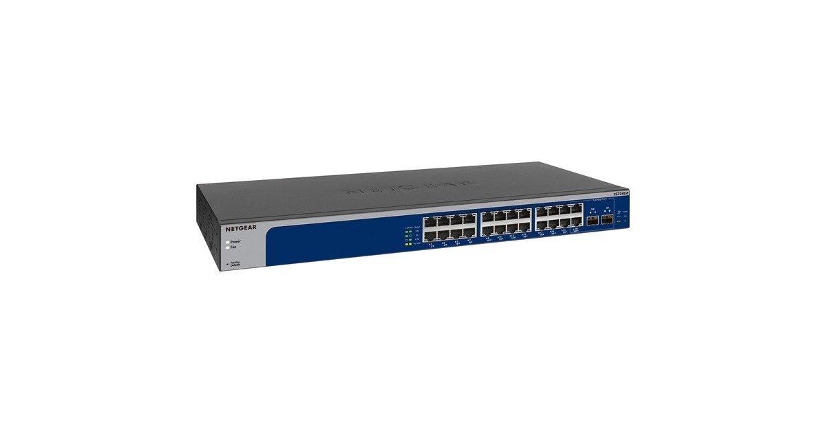

  • Hallo
    3 Jahre sind nun rum, ich krebse immer noch bei 1Gbit im Switch herum, aber die Angebote werden besser:
    Netgear XS724EM, Switch
    Mit dem Wachstum von Virtualisierung, Flash-Speicher, 4K-Videos, Video Streaming und IP-Überwachung müssen SMB-Netzwerke über die 1 Gigabit-Barrier...
    www.alternate.de
    Ist das ein gutes Angebot?
