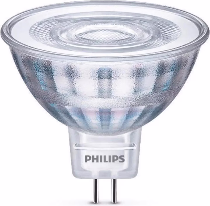

  • Ich habe im Geschäft eben eine 3 stellige Zahl solcher hier.
    verschiedener Anbieter.
    Habe sicher schon 80-90% ausgetauscht, seit dem Beginn vor 10-12 Jahren

    Die sind bei mir aber auch als Halogen regelmässig verreckt.
  • Das schlimme bei den 12V Niedervoltlampen ist, das man auf 2 defekte Leuchtmittel einen defekten Trafo rechnen kann.... :heul:
    kommt auf die Qualität an.
    Habe noch 90er Modelle drinnen, nicht verschreien, noch keinen gewechselt, sind aber noch richtige Trafo, keine Schalt- Netzteile wie sie heute verbaut sind.
    Die lasse ich wenn ich was ersetzte immer nur auf ca 50% laufen und habe so gute Erfahrungen gemacht.

  • Unsere Strahler in der Spanndecke im Wohnzimmer sind auch mit Trafos, da sind in den letzten 25 Jahren auch noch keine kaputt gegangen. Wäre auch nicht so gut, da müsste nämlich die Spanndecke gelöst werden 🤢
  • Die 12V werden ja gerne in Bädern/Feuchträumen eingesetzt. Und da sterben sie meiner Erfahrung nach wie die sprichwörtlichen Fliegen...
  • Habe, toi toi toi, hier auch noch keine Probleme damit erlebt. Hab aber auch drauf geachtet, dass alle Netzteile gut belüftet sind. Bei den Schwiegereltern sind schon einige defekt gewesen, kein Wunder wenn die eingebaut sind, sich keine Luft bewegen kann und über dem Netzteil max. 1-2 cm Platz sind. Das ist dann aber auch irgendwie mit Ansage.
  • kein Wunder wenn die eingebaut sind, sich keine Luft bewegen kann und über dem Netzteil max. 1-2 cm Platz sind. Das ist dann aber auch irgendwie mit Ansage.
    Um wenig Raumhöhe zu verlieren hängen viele halt sehr wenig ab. Dann bleibt kein Platz und die Netzteile sterben den Wärmetod.
