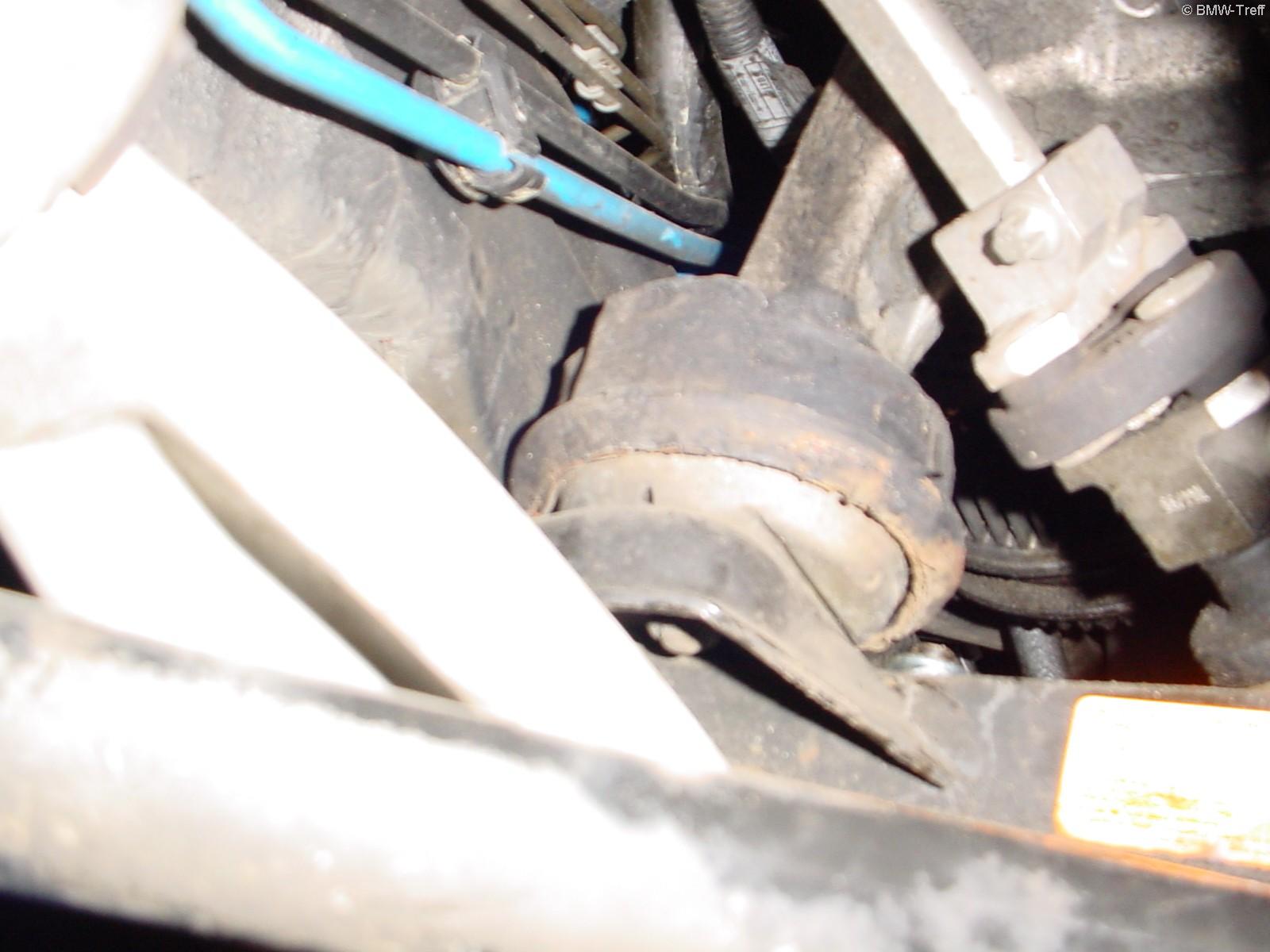

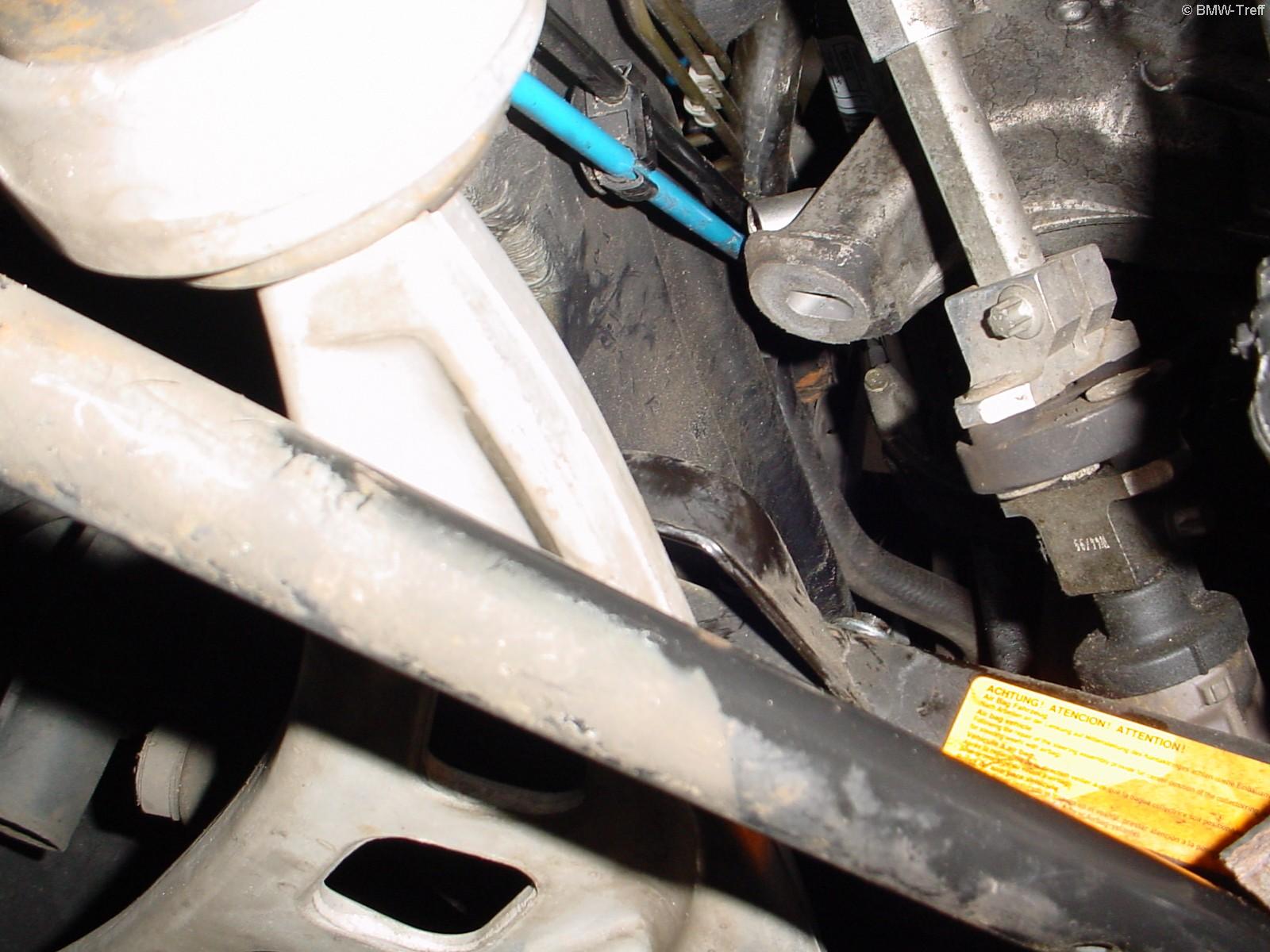

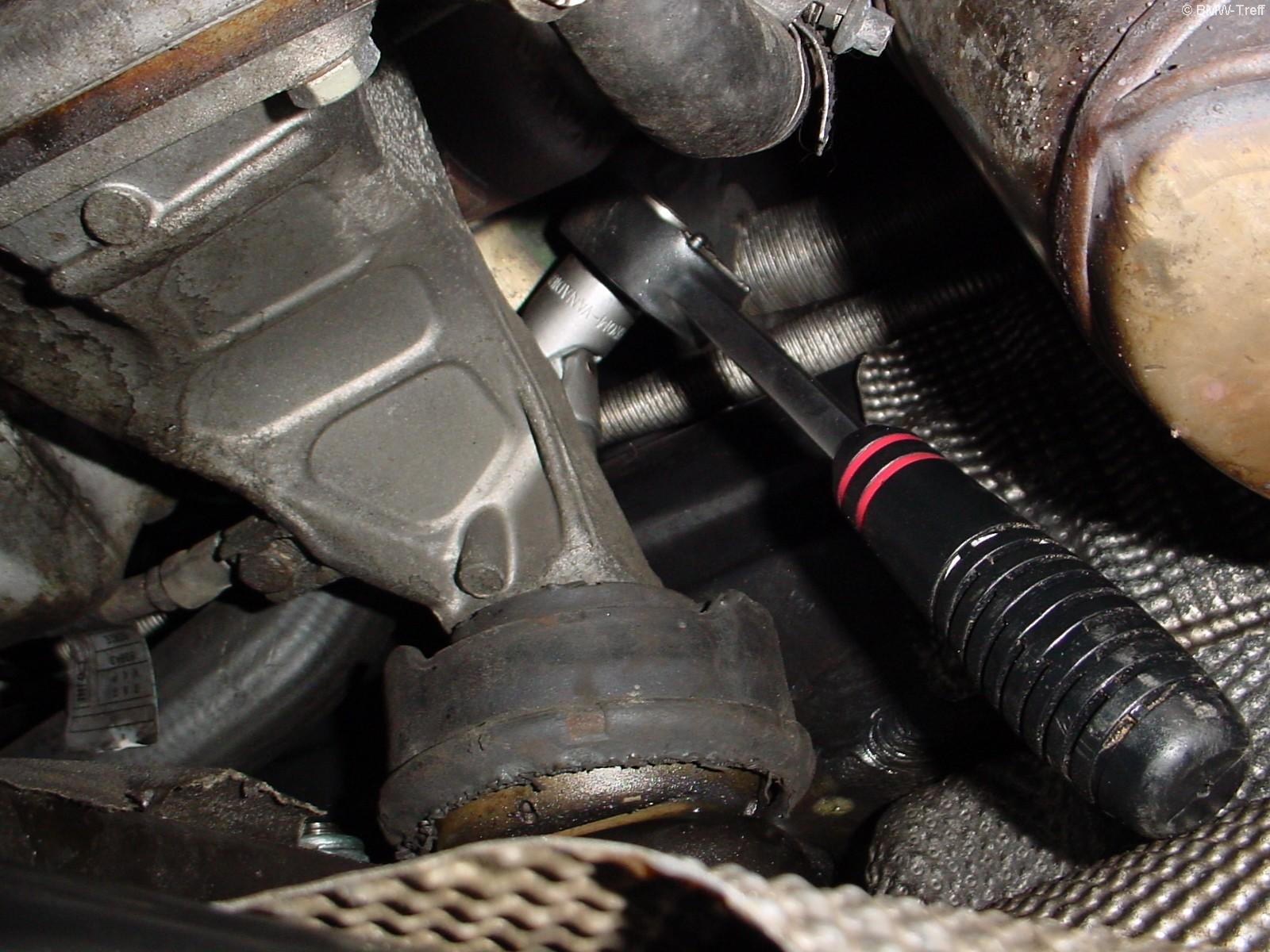

Auf dem ersten Bild sieht man das verschlissene Motorlager auf der linken Seite und auf dem zweiten Bild das Motorlager auf der rechten Seite.
[pIMG]e46/motorlager/k01.jpg[/pIMG] [pIMG]e46/motorlager/k02.jpg[/pIMG]

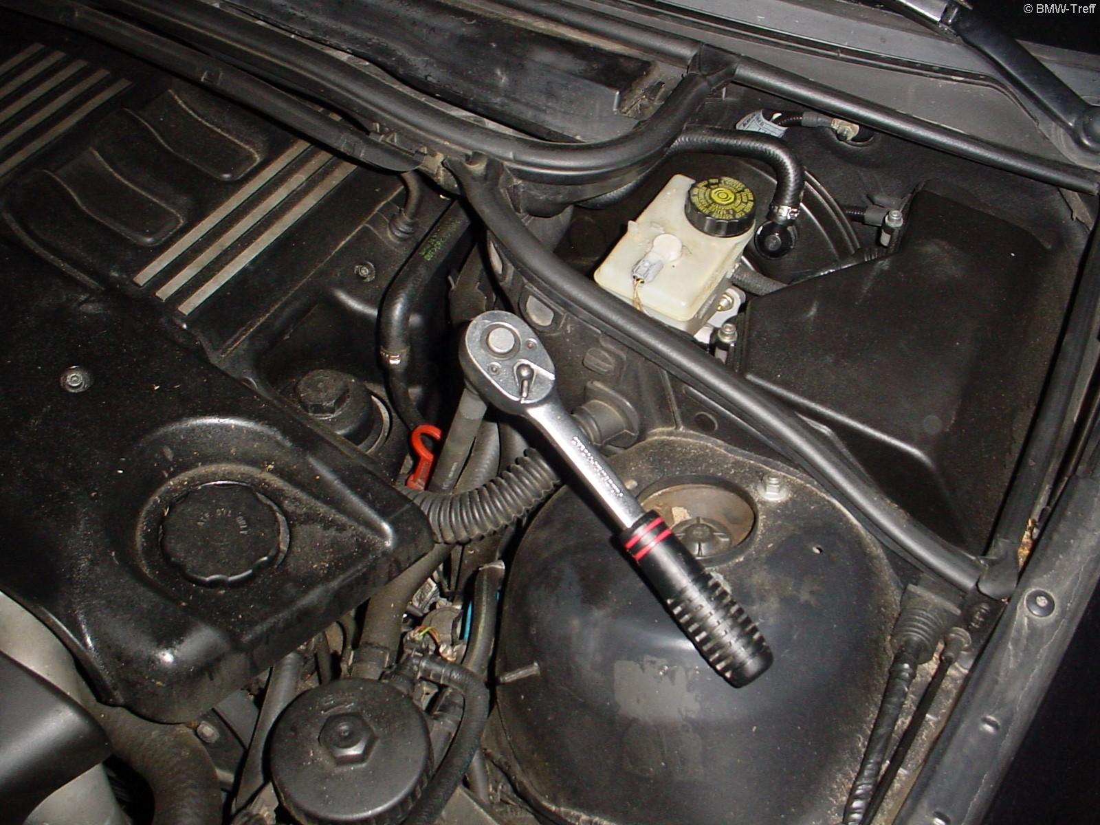

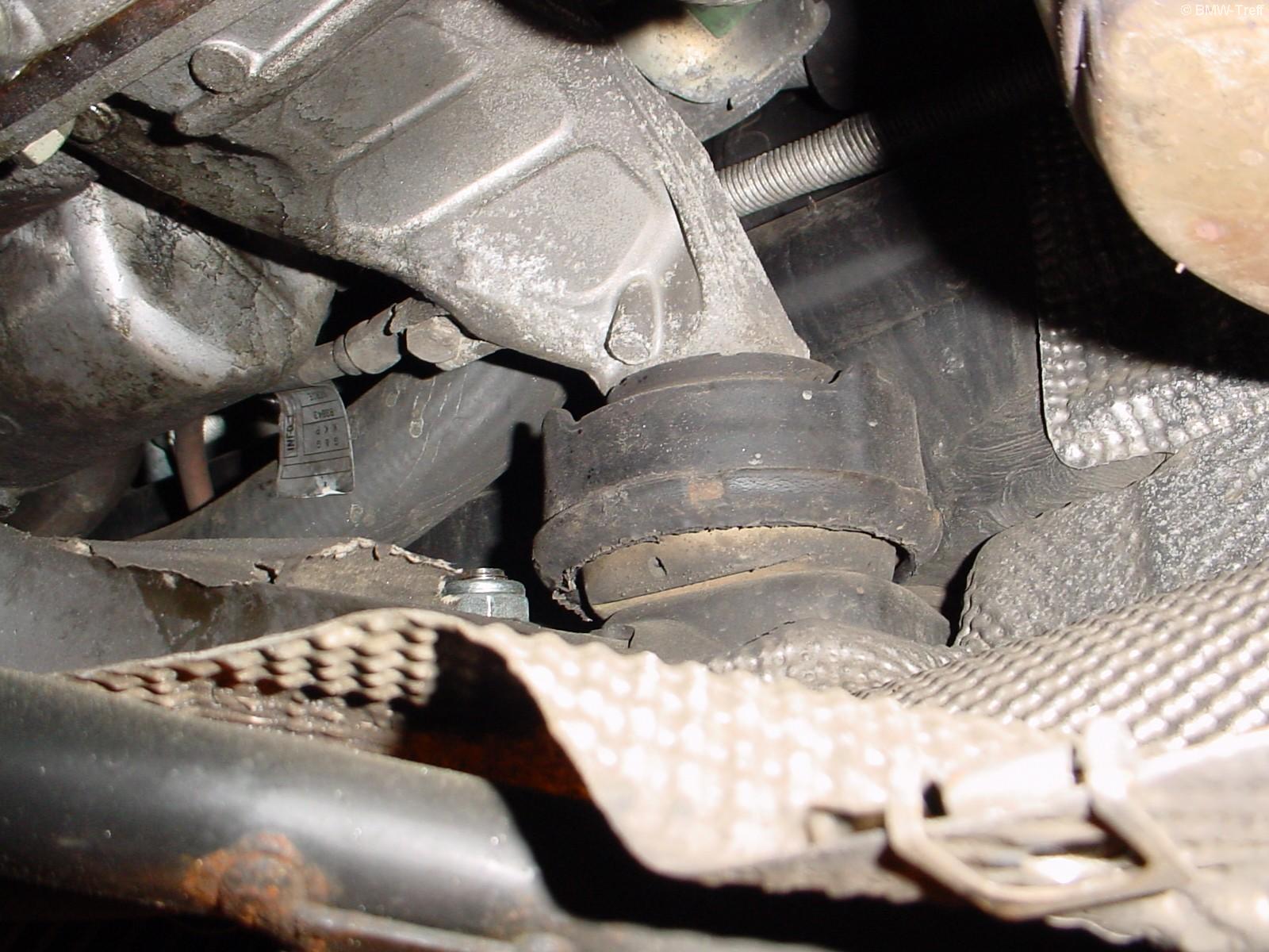

Als erstes habe ich am Motorlager auf der Fahrerseite die Mutter unten und oben am Lager (16er Nuss) mit der Ratsche entfernt. Auf der Fahrerseite geht dies am besten mit 2 Verlängerungen und Gelenk von oben aus dem Motorraum aus. Siehe die Bilder! die unteren Motorlager habe ich mit einer Feinzahnratsche und einem Gelenk mit viel Fummelei dann doch noch rausbekommen.
[pIMG]e46/motorlager/k03.jpg[/pIMG] [pIMG]e46/motorlager/k04.jpg[/pIMG]

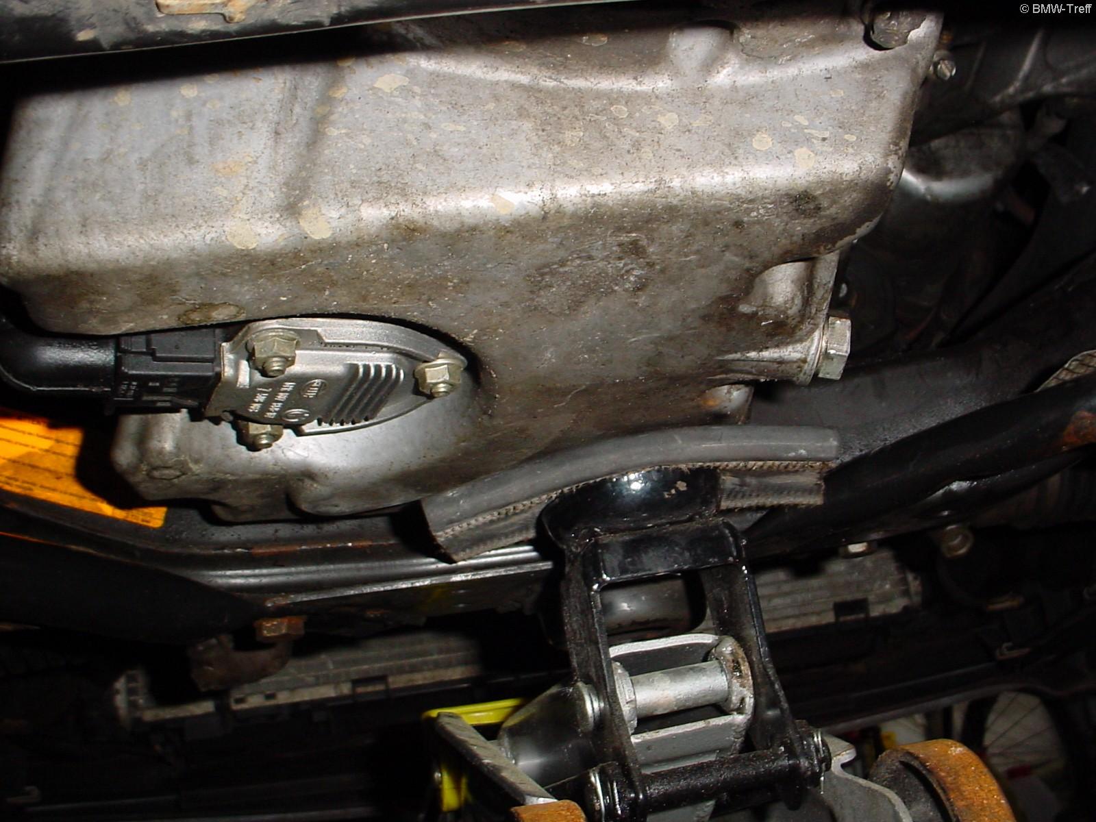

Danach galt es, den Motor mittels hydraulischem Wagenheber einige Zentimeter anzuheben. Dazu habe ich mir über die Montagegrube ein starkes Brett gelegt und den Wagenheber daraufgestellt und mit einem Hartgummi unter der Ölwanne den Motor angehoben. Ich habe beim linken Lager die Ölwanne auf der linken Seite und beim rechten Lager die rechte Seite angehoben.
[pIMG]e46/motorlager/k05.jpg[/pIMG] [pIMG]e46/motorlager/k06.jpg[/pIMG]

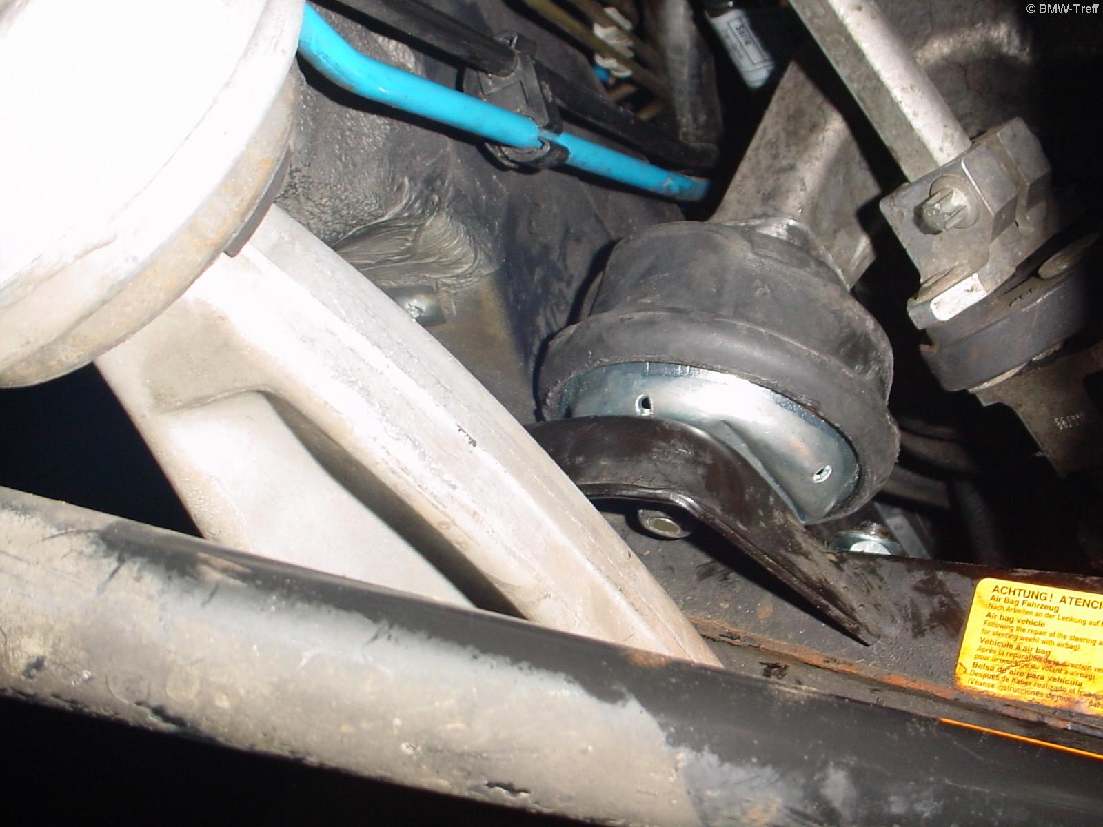

Hier nun 2 Bilder der frisch eingebauten neuen Lager links und rechts.
[pIMG]e46/motorlager/k08.jpg[/pIMG] [pIMG]e46/motorlager/k09.jpg[/pIMG]
