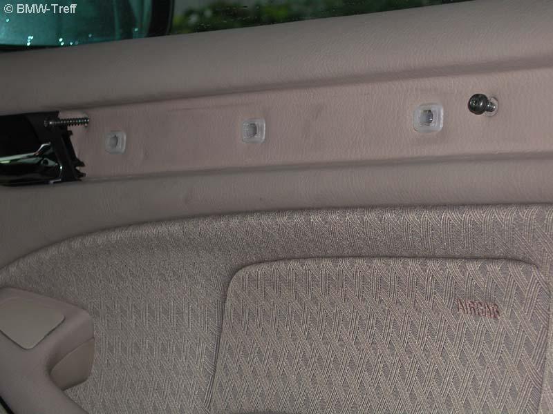

Dahinter befindliche Schrauben herausdrehen.
[pIMG]e46/fensterheber/k02.jpg&farbe=w[/pIMG]

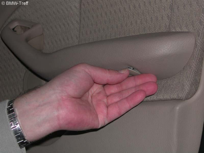

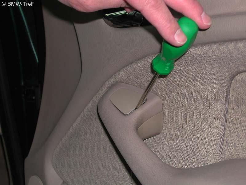

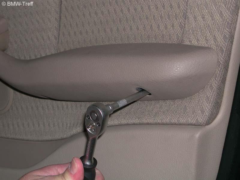

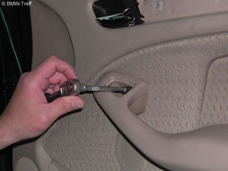

Abdeckungen der Armlehne abnehmen (ein ggf. vorhandener Spiegeleinstellknopf kann nach oben abgezogen werden).
[pIMG]e46/fensterheber/k03.jpg&farbe=w[/pIMG] [pIMG]e46/fensterheber/k04.jpg&farbe=w[/pIMG]

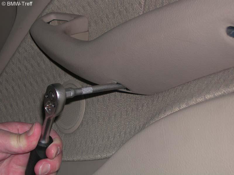

Hinter den Abdeckungen befindliche Schrauben herausdrehen.
[pIMG]e46/fensterheber/k05.jpg&farbe=w[/pIMG] [pIMG]e46/fensterheber/k07.jpg&farbe=w[/pIMG] [pIMG]e46/fensterheber/k06.jpg&farbe=w[/pIMG]

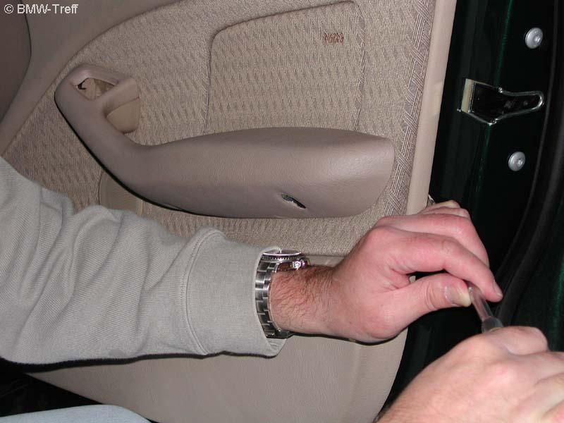

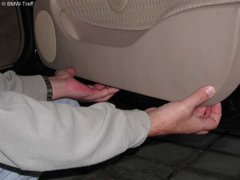

Türverkleidung mit breitem Gegenstand von der Tür abhebeln (Vorsicht, nicht auf den Lack drücken und nicht die Türverkleidung eindrücken) und mit den Fingern seitlich und unten rundrum ausklipsen.
[pIMG]e46/fensterheber/k08.jpg&farbe=w[/pIMG] [pIMG]e46/fensterheber/k09.jpg&farbe=w[/pIMG]

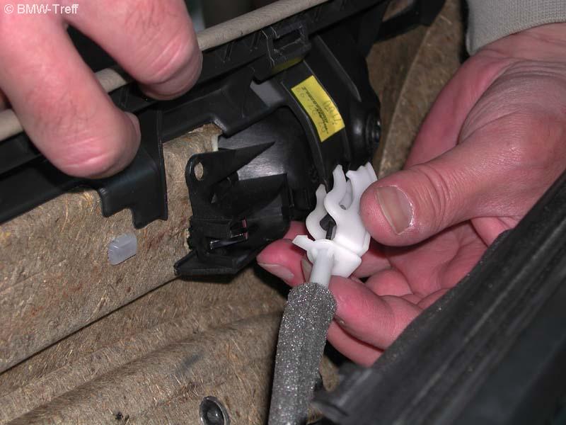

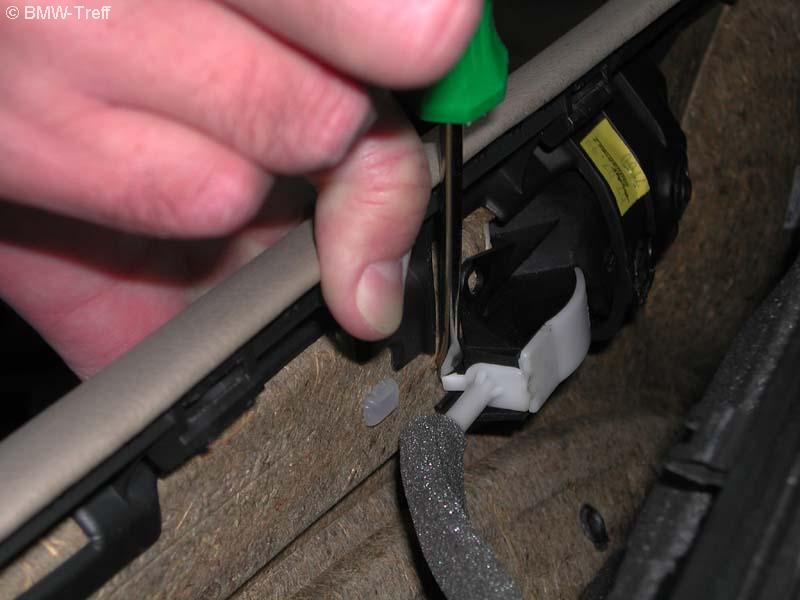

Türverkleidung oben in gleicher Richtung ausklipsen, danach den Bowdenzug des Türöffners ausklipsen.
[pIMG]e46/fensterheber/k10.jpg&farbe=w[/pIMG] [pIMG]e46/fensterheber/k11.jpg&farbe=w[/pIMG]

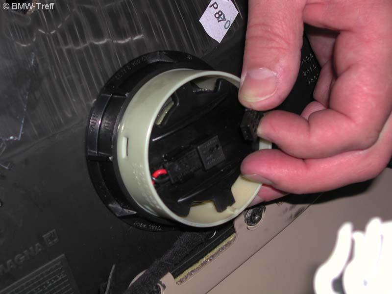

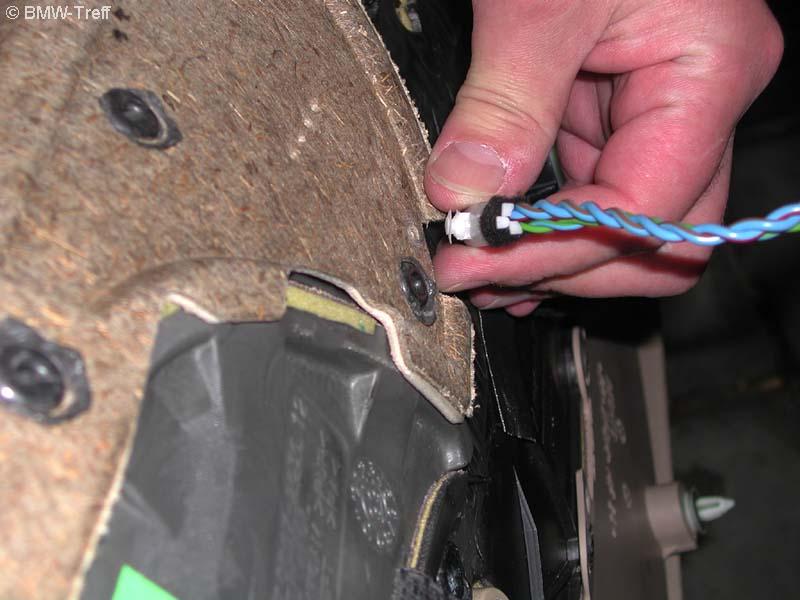

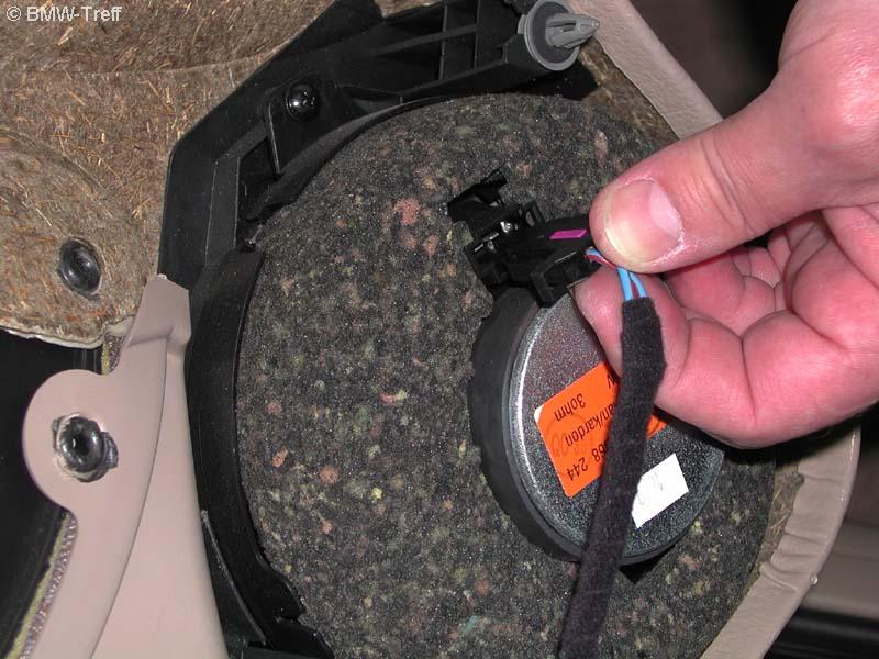

Dann den Kabelhalter aus der Dämmung herausziehen und die Lautsprecherstecker abstecken.
[pIMG]e46/fensterheber/k12.jpg&farbe=w[/pIMG] [pIMG]e46/fensterheber/k13.jpg&farbe=w[/pIMG] [pIMG]e46/fensterheber/k14.jpg&farbe=w[/pIMG]

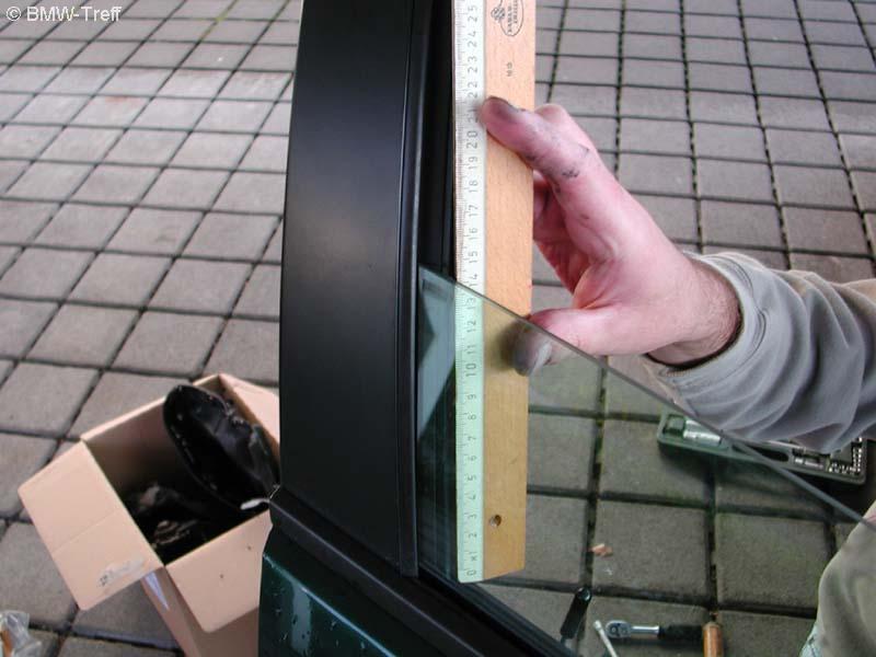

Fenster auf Abstand 14cm von der Rahmenunterkante einstellen.

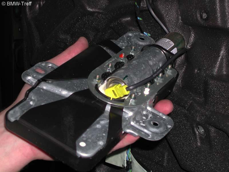

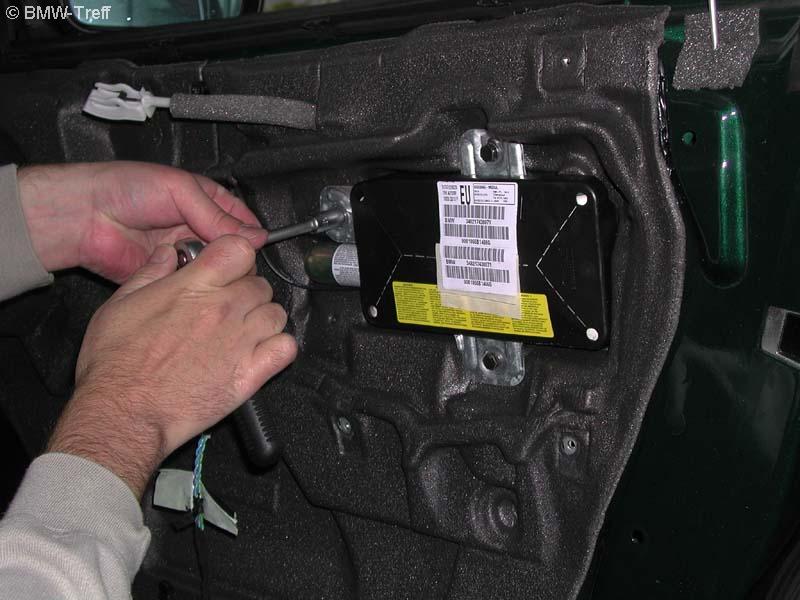

Zündung ausschalten / Zündschlüssel abziehen - Arbeiten am Airbag können sonst lebensgefährlich sein.
Seitenairbag abschrauben, Stecker abziehen und Airbag mit der Steckerseite nach unten im Kofferraum ablegen.
[pIMG]e46/fensterheber/k16.jpg&farbe=w[/pIMG] [pIMG]e46/fensterheber/k17.jpg&farbe=w[/pIMG]

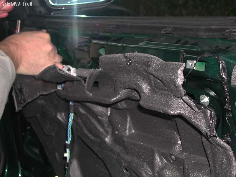

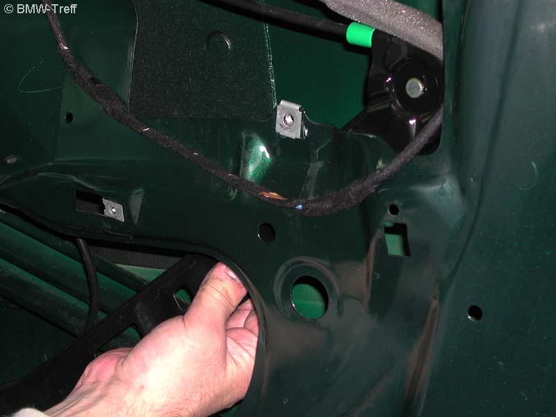

Schallisolierung abziehen, Butylbandschnur rundrum restlos entfernen. Vorher ggf. genau merken, wo die Dichtung entlangführt (Markierungen sind aber auf der Schallisolierung und der Tür zu finden).

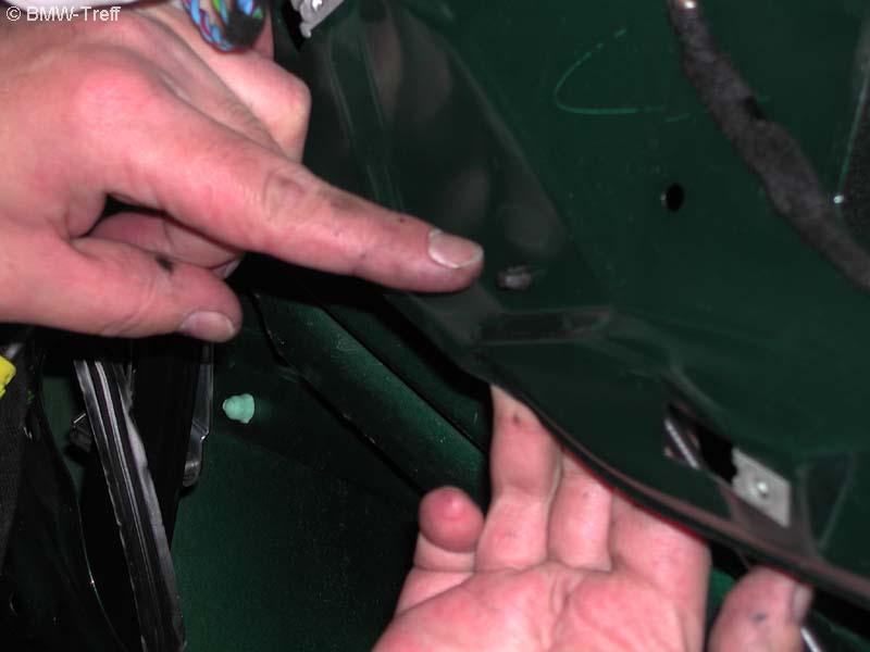

2 Schrauben der Scheibenhalter unten herausschrauben. Merken, ggf. notieren, wie die Schrauben, Muttern, die Buchsen und die Clips miteinander verschraubt sind.
[pIMG]e46/fensterheber/k20.jpg&farbe=w[/pIMG]

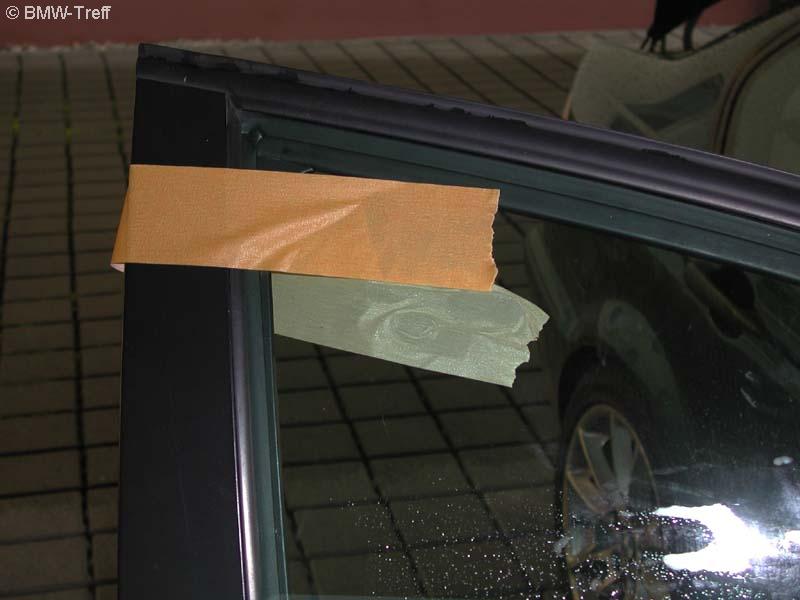

Scheibe mit den Händen - ohne zu verkanten - ganz hochschieben. Mit breitem Klebeband festkleben.
[pIMG]e46/fensterheber/k21.jpg&farbe=w[/pIMG]

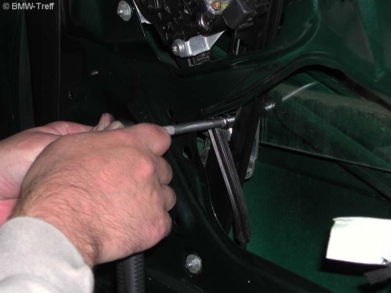

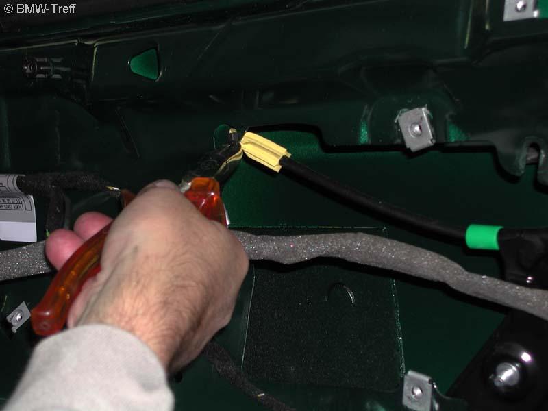

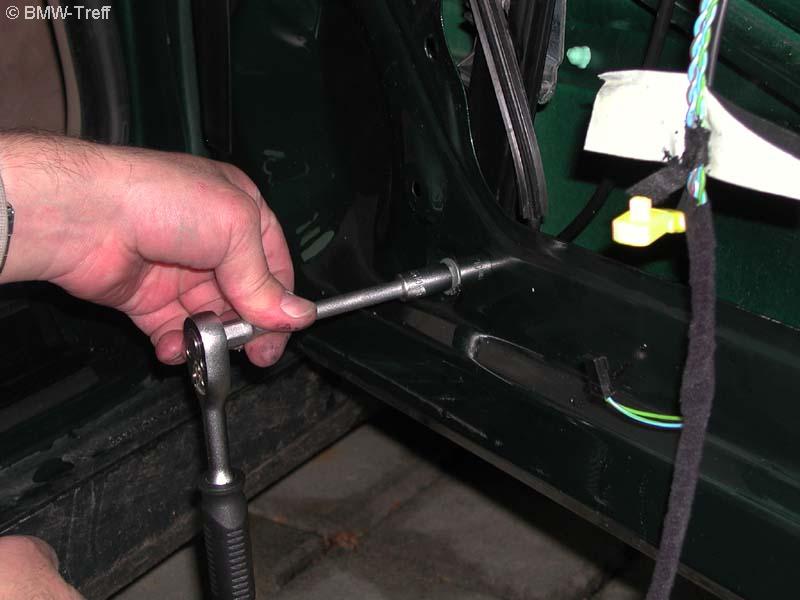

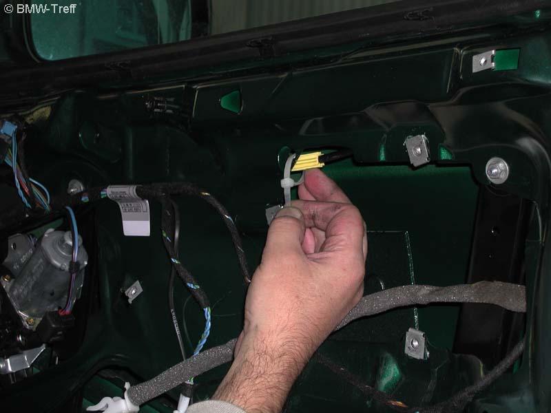

Kabelbinder mit Zange durchkneifen, herausnehmen, Bowdenzug aus Halter (etwa in der Türmitte) aushängen und die Muttern des schloßseitigen Fensterhebers lösen
[pIMG]e46/fensterheber/k24.jpg&farbe=w[/pIMG] [pIMG]e46/fensterheber/k37.jpg&farbe=w[/pIMG] [pIMG]e46/fensterheber/k22.jpg&farbe=w[/pIMG] [pIMG]e46/fensterheber/k23.jpg&farbe=w[/pIMG]

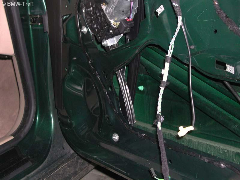

Gelöste Seite des Fensterhebers nach unten im Türboden ablegen.
[pIMG]e46/fensterheber/k25.jpg&farbe=w[/pIMG]

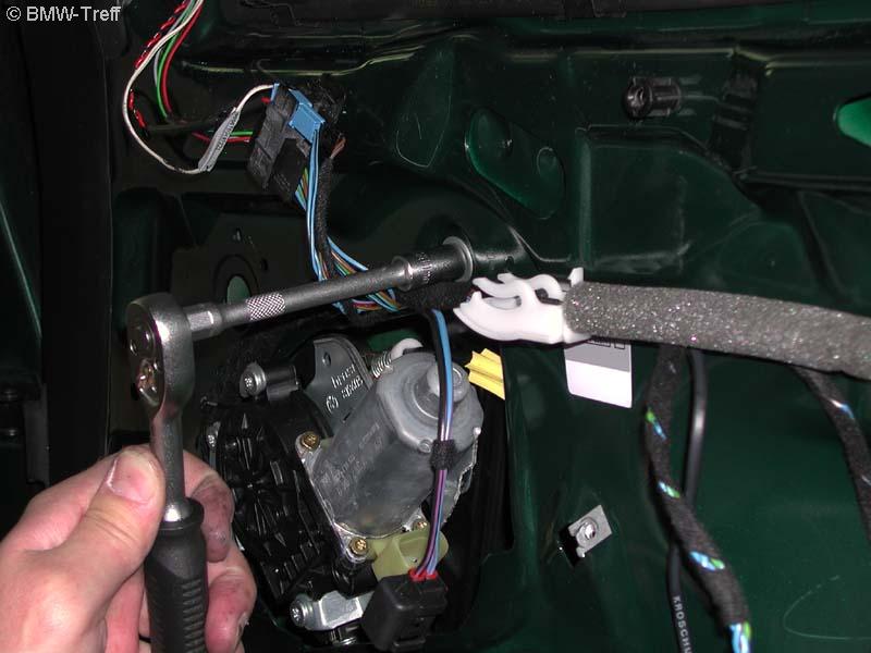

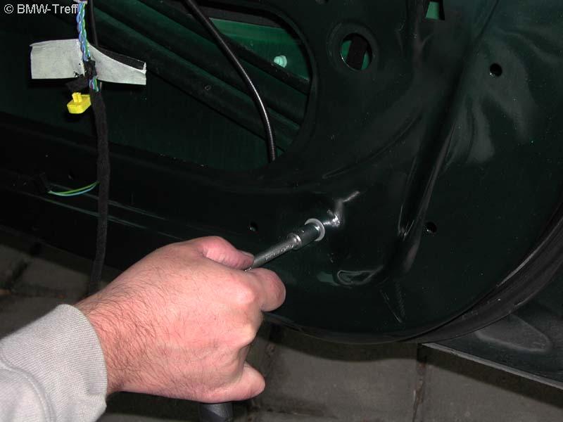

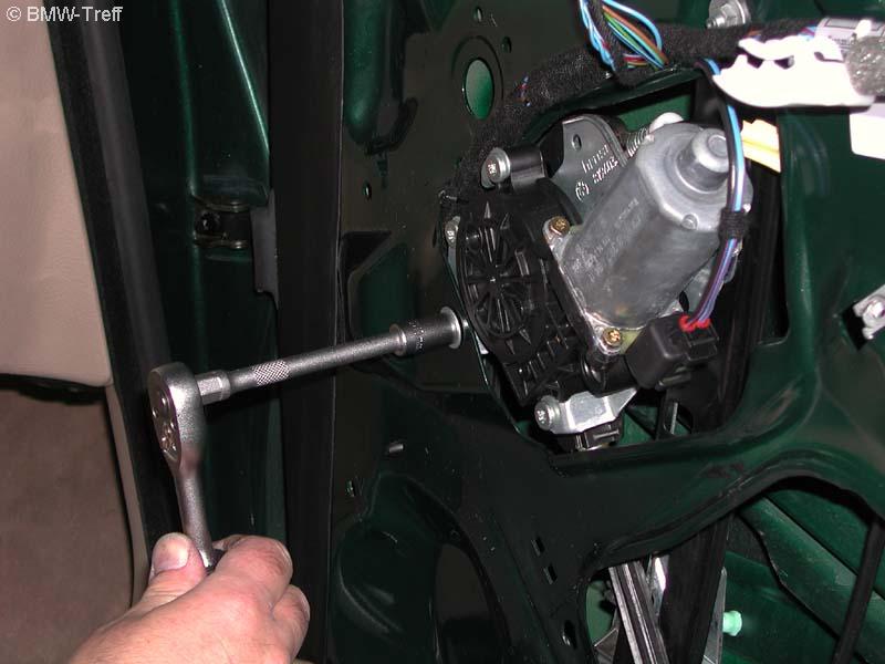

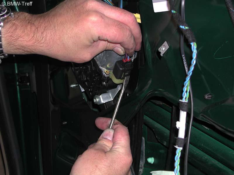

Stecker des Antriebes abnehmen und Mutter des scharnierseiten Fensterhebers lösen
[pIMG]e46/fensterheber/k28.jpg&farbe=w[/pIMG] [pIMG]e46/fensterheber/k26.jpg&farbe=w[/pIMG] [pIMG]e46/fensterheber/k27.jpg&farbe=w[/pIMG] [pIMG]e46/fensterheber/k29.jpg&farbe=w[/pIMG]

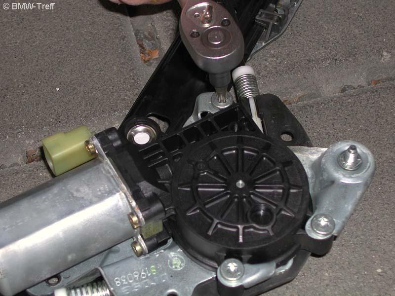

Nun den kompletten Fensterheber aus der Tür nehmen und mit dem Antrieb nach oben auf eine ebene Fläche legen. 3 Schrauben des Antriebs lösen und Antrieb mit einer Drehbewegung aus dem Rahmen herausnehmen.
[pIMG]e46/fensterheber/k31.jpg&farbe=w[/pIMG]

Bowdenzüge befestigen, d.h. oben mit Kabelbinder befestigen, in Türmitte in Halterung einhängen.

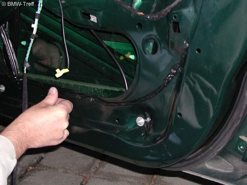

Türrahmen mit Nitroverdünnung o.ä. an den Stellen, wo die Butylbandschnur angebracht wird, fettfrei machen.
Butylbandschnur lückenlos verlegen (mit sehr sanftem Druck am Blech anheften).

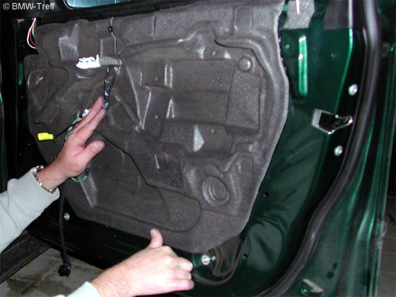

Kabel des Airbag und der Lautsprecher sowie den Bowdenzug des Türöffners durch den Schlitz in der Schallisolierung führen, Schallisolierung anpassen und leicht an einigen Stellen mit sanftem Druck auf die Butylbandschnur fixieren.
Schallisolierung mit mittlerem Daumendruck rundum gut an der Butylbandschnur andrücken. Besonderes Augenmerk auf den seitlichen und unteren Bereich richten, damit kein Wassereinbruch bei Regen erfolgen kann.
