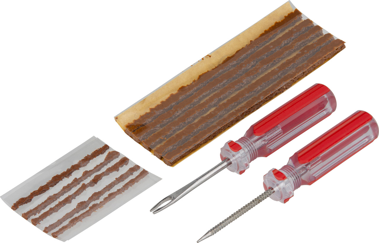

  • Hat jemand von euch Erfahrung damit, einen Tubeless-Reifen zu flicken?
    Ich fahre nun seit knapp einem Jahr Tubeless und bisher keine Probleme. Seit einigen Wochen dichtet aber ein Loch nicht ordentlich ab und ich verliere jeden Tag von 4 bar auf knapp unter 2 bar. Aus dem Loch kommt auch jedes Mal Dichtmilch. Ich hatte anfangs gehofft, dass es sich mit der Zeit verschließt, aber na da. Dichtmittel habe ich auch schon nachgefüllt.
    Hast Du sowas
    https://r2-bike.com/LEZYNE-Reparatur-Set-Tubeless-Pro-Plugs?
    bzw. sowas schon ausprobiert?
    3min19sec Tubeless Reifen Flickset
    Das Tubeless Reifen Flickset von 3min19sec - Tubeless-Platten Flicken leicht gemacht Mit dem 3min19sec Tubeless Reifen Flickset kannst Du unterwegs ganz…
    www.bike-components.de
    Vielleicht ist das Loch zu groß für die Dichtmilch?

  • Danke euch!
    Mantel ist erst im Oktober neu gekommen, daher würde ich den gerne noch weiterfahren.
    Ein Flickset habe ich noch nicht probiert. Hat das jemand schon mal gemacht? Kann es auch erst damit probieren. Ich muss gestehen, dass ich so überhaupt keine Lust auf Flicken habe mit der ganzen Sauerei. Aber der Druckverlust nervt bei über 100 km / Woche.
  • Ein Flickset habe ich noch nicht probiert. Hat das jemand schon mal gemacht? Kann es auch erst damit probieren. Ich muss gestehen, dass ich so überhaupt keine Lust auf Flicken habe mit der ganzen Sauerei. Aber der Druckverlust nervt bei über 100 km / Woche.
    Ich hatte bei meinen tubeless Reifen noch kein Loch, daher leider keine Erfahrung - aber mit dem zweiten Set kannst Du das Ganze von aussen reparieren, das sollte die Sauerei reduzieren.

  • Danke euch!
    ja, habe ich schon, sogar auf dem Trail. "Salami" von aussen reindrücken ins Loch mit dem dazugehörigen Werkzeug. Die Wurst reagiert mit der Milch und macht zu. Rest von aussen abschneiden, fertig. Milch nachfüllen. Oder Flicken wie genannt von innen draufkleben, habe ich auch schon gemacht. Hat auch geholfen. Die TipTop auf saubere Stelle kleben, fertig.
    Und so schlimm ist das mit der Sauerei auch nicht, ordentlich vorbereiten und alte Milch mit Werkstatttücher "absaugen" oder in Eimer auskippen.

  • Danke euch!
    Würstchen rein und gut is. Die auch immer mitführen, für unterwegs. Mit "flicken", also was "drauf kleben" hat das nichts zu tun. Da Würstchen verklebt mit der Milch und dichtet ab. Enden, die raus schauen nach zwei Tagen auf 4mm kürzen.
