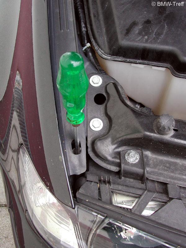

    Blinkerbefestigung mit Kreuzschlitzschraubendreher lösen (2-3 Umdrehungen, Schraube nicht herausdrehen)

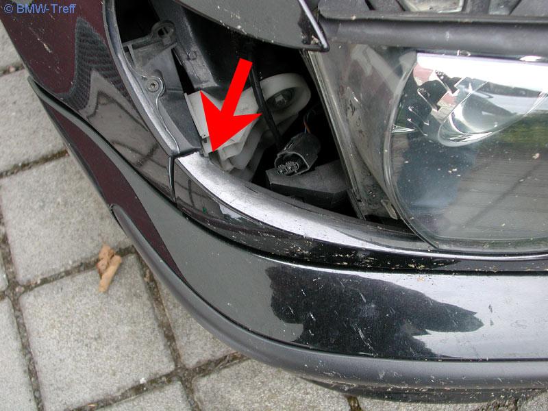

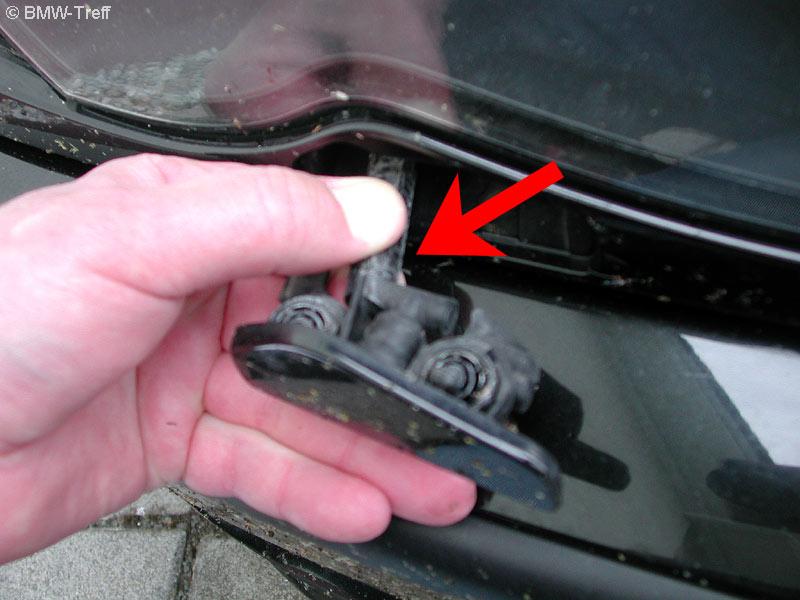

    Spritzdüse mit größerem Schlitzschraubendreher aushebeln, nach vorne herausziehen und festhalten. Nun die Spritzdüse nach Lösen der Rastungen links und rechts abziehen. Um die Rasten der Spritzdüse dabei nicht zu beschädigen empfiehlt es sich, mit dem kleinen Schlitzschraubendreher das Rohr der Teleskopdüse aufzudehnen bzw. aufzureißen.

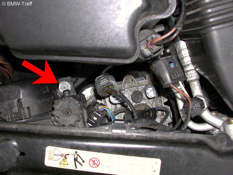

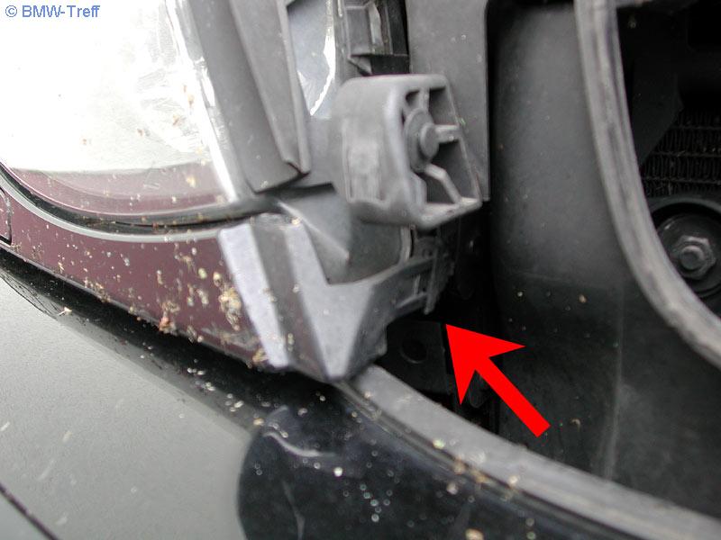

    Rastnasen der Blende zunächst innen, dann außen lösen und Blende nach vorne abziehen
    [pIMG]e46/teleskopduese/k02.jpg[/pIMG] [pIMG]e46/teleskopduese/k03.jpg&farbe=hb[/pIMG]

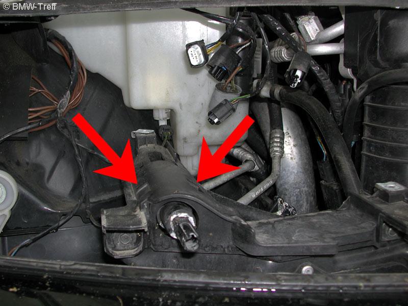

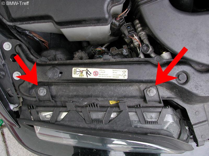

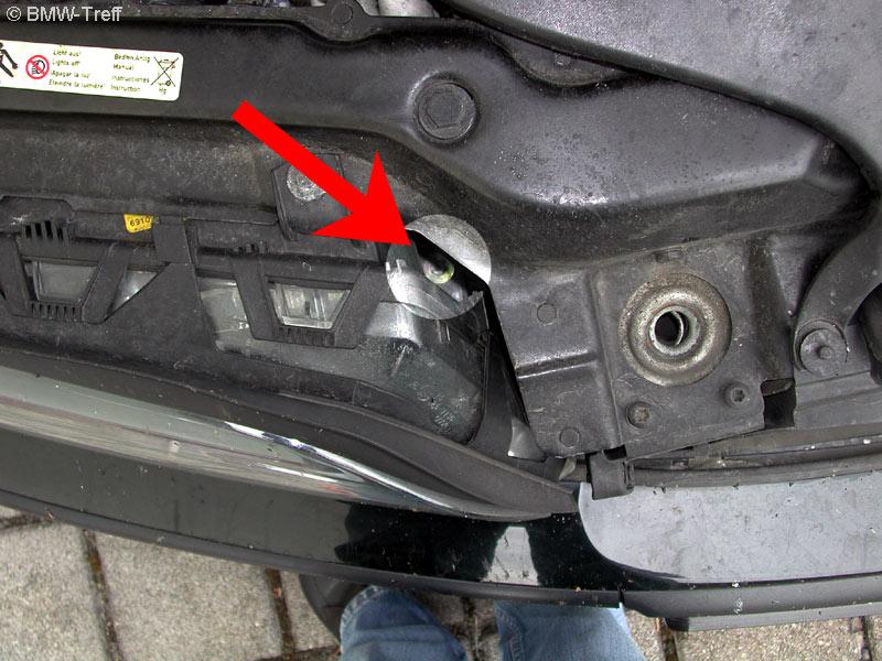

    Alle Stecker am Scheinwerfergehäuse lösen, 4 Schrauben des Scheinwerfers abschrauben
    [pIMG]e46/teleskopduese/k05.jpg&farbe=w[/pIMG] [pIMG]e46/teleskopduese/k06.jpg&farbe=w[/pIMG] [pIMG]e46/teleskopduese/k07.jpg&farbe=w[/pIMG]
