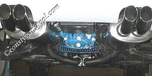

Das M3-Diff hat Kühlrippen, ist aber ein völlig anderer Diffdeckel ähnlich diesem:
(Hier MZ3 Coupe)
