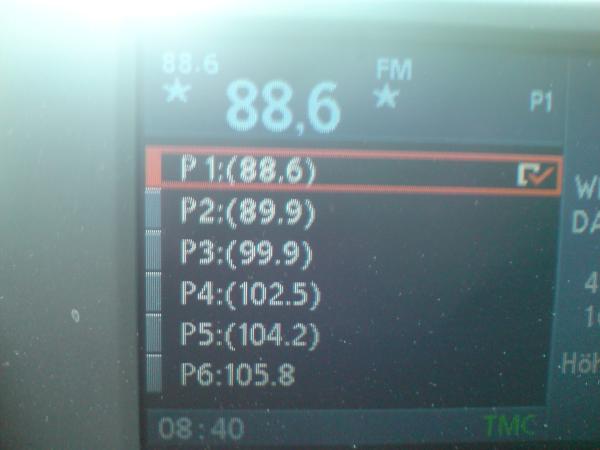

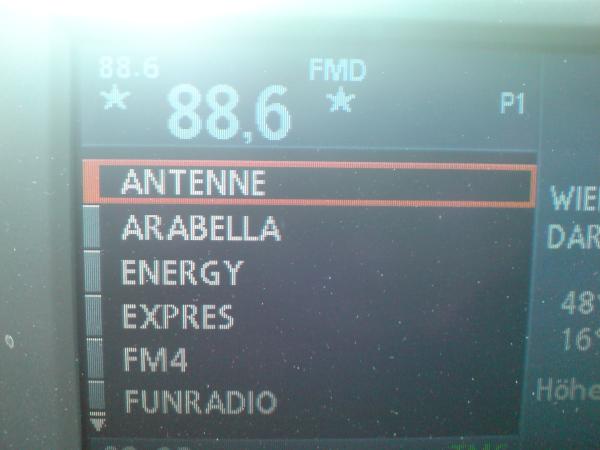

| timiboy |
Also bei mpower12 schaut es so aus:
Bei mir schaut es so aus:
Bei vor-FL müßte es so ähnlich ausschauen, nur halt mit RDS Namen:
Sein Auto ist zwar ein 01/04, trotzdem sollte es doch eine LIste mit den 6 eingespeicherten Sendern geben, oder !?
