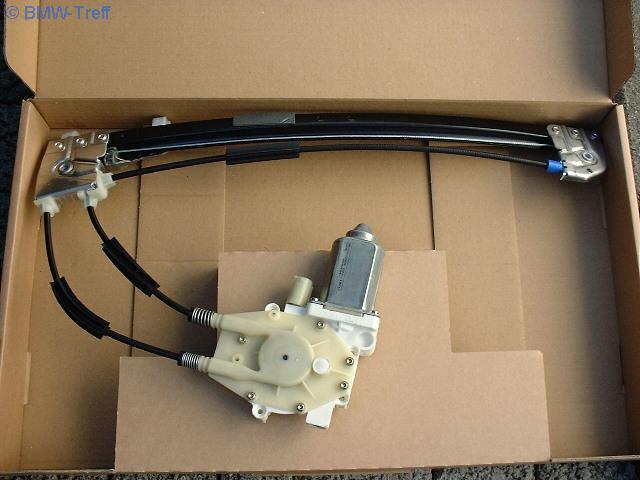

Hier ein Bild von der neuen Fensterhebermechanik inkl. Motor. Die Mechanik ist im Gegensatz zum Motor nicht einzeln zu erhalten. Wird hier ein Tausch fällig, ist der Motor immer dabei, was leider die Kosten nicht unerheblich steigert. Der Preis liegt um die 200,-- €. :(

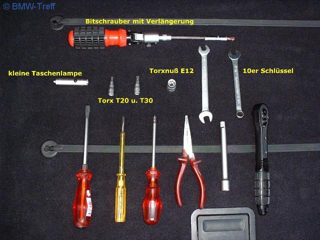

Erforderliches Werkzeug
  • breiter Schlitz-Schraubendreher
  • schmaler Schlitz-Schraubendreher
  • Kreuzschlitz-Schraubendreher
  • Flachzange
  • Torx T20 und T30
  • Torxnuß E12
  • 10er Schlüssel (Ring oder Maul)
  • Bitschrauber mit Verlängerung
  • Ratsche mit kurzer Verlängerung (für Torxnuß)
  • kleine Taschenlampe
Auf dem folgenden Bild sind die Werkzeuge abgebildet.
© BMW-Treff
Dies ist nur ein Vorschlag. Man kommt vielleicht auch mit weniger Werkzeugen zum Ziel. So ist es aber sicher am einfachsten. Die Taschenlampe dient nur dazu, dass man im Bedarfsfall mal hinter die eine oder andere „Ecke“ schauen kann, wenn man unsicher ist, wie der nächste Schritt ausgeführt werden muss.

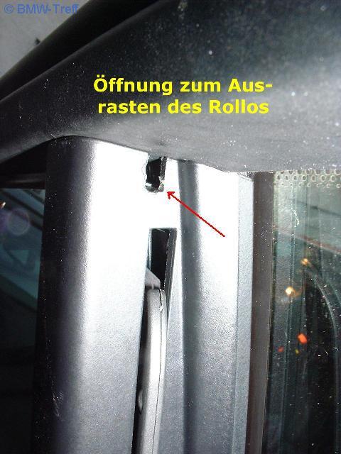

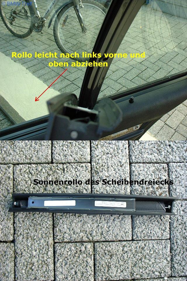

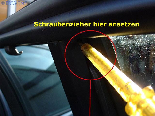

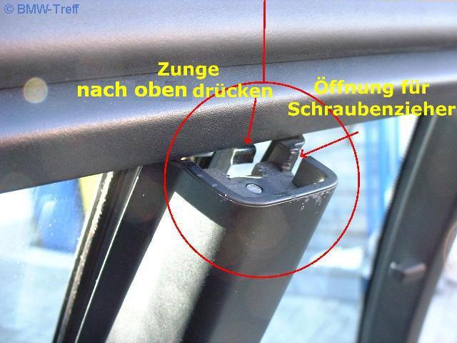

Zuerst ist das Sonnenrollo des Dreiecksfensters zu entfernen. Hierzu mit einem kleinen Schraubendreher durch den im Bild gezeigten Schlitz die Metallzunge der oberen Verriegelung (Federhaken) des Rollokastens nach oben drücken, um den Rollokasten am oberen Ende auszurasten.
© BMW-Treff
In den folgenden Bildern ist das Vorgehen genau dokumentiert.
© BMW-Treff
© BMW-Treff
© BMW-Treff
Nachdem das Rollo oben gelöst wurde, dieses nach links vorne (Bild) und oben abziehen. Der Rollokasten ist an der einen Seite leicht um den Fensterrahmen geklammert. Daher eben seitlich in Richtung Fahrzeugfront abziehen.
© BMW-Treff
Das kleine Rollo ist damit entfernt.

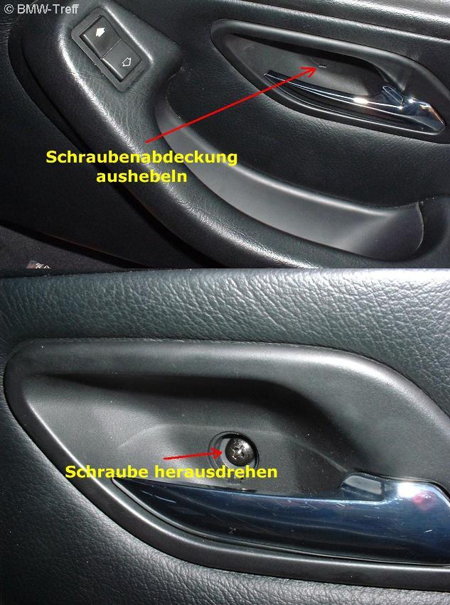

An der Türverkleidung die runde Schraubenabdeckung im Türöffner aushebeln und die dahinter befindliche Schraube herausdrehen.

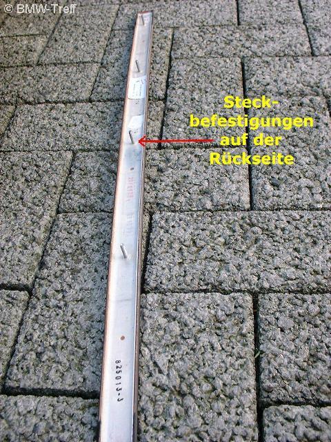

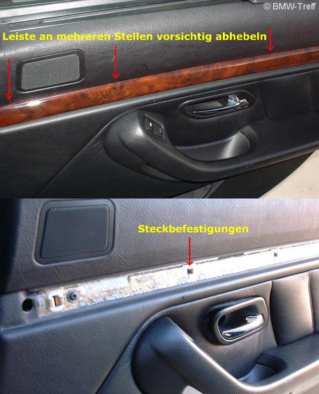

Nun muss die Dekorleiste entfernt werden. Hierbei ist äußerst vorsichtig vorzugehen, da es sonst zu Beschädigungen an der Leiste kommen kann.
Die Leiste ist lediglich gesteckt und wird am besten vorsichtig an mehreren Stellen immer weiter ein Stückchen abgehebelt. Die Leiste darf dabei nur ganz minimal unter Spannung geraten, da sonst Brüche in Lack und Holz auftreten können.
auf den nächsten Bildern ist die Befestigungsweise genau dargestellt.

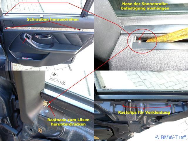

Bild oben links: Zuerst den Schalter für die Fensterheberbetätigung mit einem kleinen Schraubendreher aushebeln und den Stecker lösen.
Danach geht es an das Lösen der Verkleidung selbst:
Hinter der Dekorleiste befinden sich dann zwei Löcher in der Verkleidung, durch die man an die zwei Schrauben herankommt, die das große Rollo und die Verkleidung am Türblech befestigen (das Rollo ist nochmals mit zwei direkt sichtbaren Schrauben an der Türverkleidung befestigt, wobei diese Schrauben nicht gelöst werden müssen).
Bild oben rechts: Die Nase der Metallklammer der Sonnenrollobefestigung in der gezeigten Weise mit einem Schraubendreher herunter halten und die Verkleidung an der Stelle leicht von der Tür weg ziehen.
Das Bild unten links zeigt die Metallklammer, nachdem die Verkleidung bereits kpl. entfernt wurde.
Auf dem Bild unten rechts sind die beiden Rastclips für die Verkleidung zu sehen, die sich im Bereich des Dreieckfensters befinden.

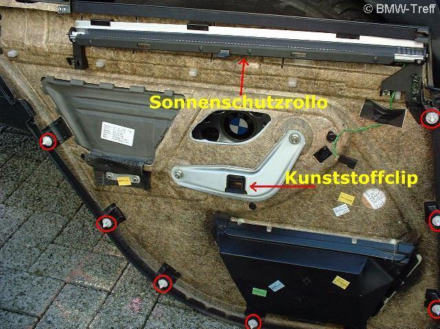

Nun die Verkleidung an den Seiten und unten vorsichtig abhebeln, wie bereits in der anderen Anleitung für die vorderen Türen beschrieben. Die Kunststoffclips sind im folgenden Bild nochmals eingekreist:
© BMW-Treff

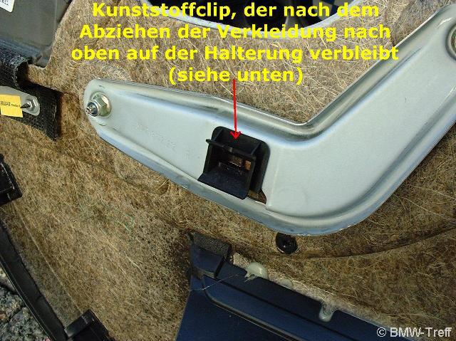

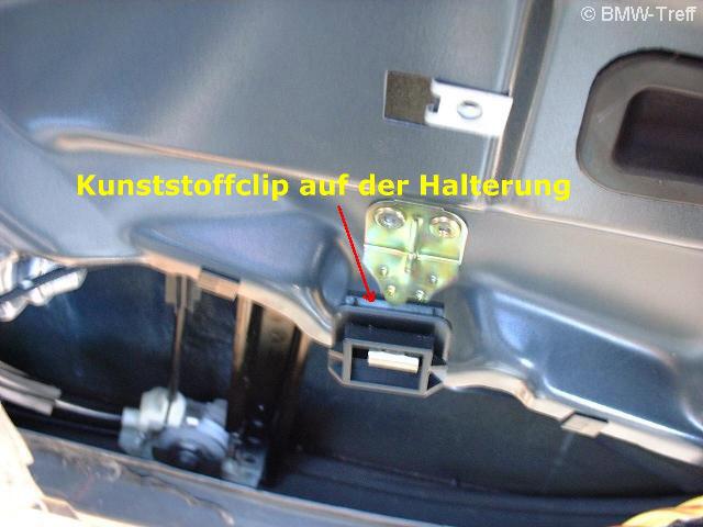

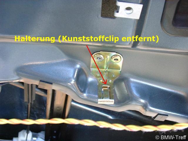

Nun die Verkleidung nach oben abziehen. Dabei befindet sich mittig, hinter dem Griff der Verkleidung noch eine Befestigung. Diese besteht aus einem Plastikstück und einer Metallhalterung. Das Plastikstück bleibt beim Abziehen der Verkleidung nach oben auf der Metallhalterung stecken. Es muss nach dem Entfernen der Verkleidung durch Zusammendrücken an der Metallhalterung von dieser abgezogen und entsprechend in die Aufnahme an der Verkleidung gesteckt werden. Bei der späteren Montage der Verkleidung, bei der diese einfach von der Seite aufgedrückt wird, rastet dann das Plastikstück wieder in die Metallhalterung ein.
Hier eine detaillierte Ansicht:

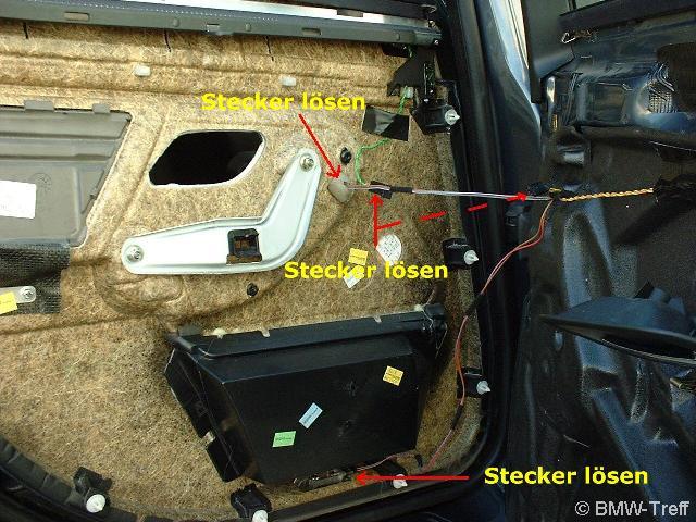

Nun die Stecker von Lautsprecher und Beleuchtung lösen und den Stecker für die Fensterheberbetätigung mit dem Dämmstoff nach hinten aus der Verkleidung ziehen.
© BMW-Treff
Damit ist die Türverkleidung demontiert. Das große Seitenrollo bleibt dabei also mit den beiden verbleibenden größeren Schrauben und der seitlichen kleinen Schraube an der Verkleidung befestigt.

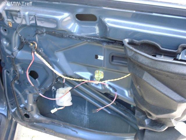

Den Stecker vom Seitenairbag lösen (Minuspol der Batterie unbedingt vorher abklemmen!) und die Dämmfolie vorsichtig vom Kleberand abziehen, zurückschlagen und z. B. mit Malerkrepp fixieren.
© BMW-Treff
Nun liegt die Fensterhebermechanik soweit frei.

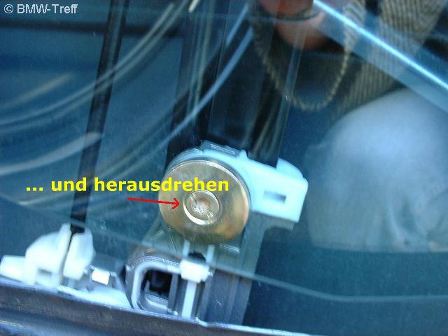

Wenn die Seitenscheibe herunter gefahren ist, sieht man am unteren Ende der Scheibe die Torx-Schraube, mit der die Scheibe auf der Mechanik gehalten wird. Zuerst diese Schraube entfernen.

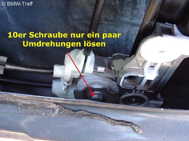

Am unteren Ende der Mechanik befindet sich eine Umlenkrolle aus Kunststoff und dabei auch eine Schraube, die mit dem 10er Schraubenschlüssel zu lösen ist. Es reichen aber einige Umdrehungen, damit man später die Mechanik nach oben abziehen kann.

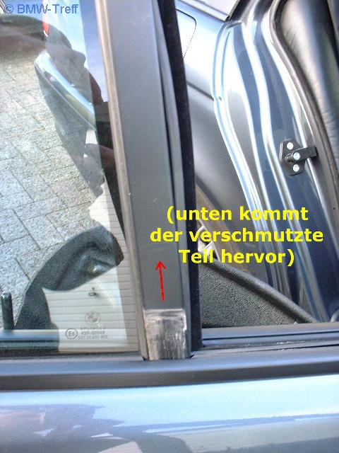

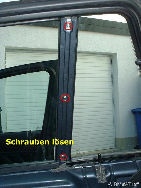

Nun muss die Seitenscheibe aus dem Rahmen entfernt werden, damit man an die obere Befestigung der Fensterhebermechanik heran kommt.
Dazu die drei Schrauben entfernen, die zuvor vom kleinen Seitenrollo für die Dreieckscheibe verdeckt waren. Damit löst man die äußere Blende der Fensterführung.

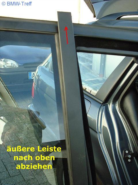

Die äußere Blende oben leicht nach außen bewegen und dann nach oben abziehen.
Die Scheibe von innen nach oben drücken und leicht schräg nach oben aus der Führung herausziehen.

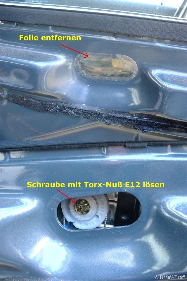

Jetzt kommt man an die obere Befestigungsschraube der Fensterhebermechanik heran, die man durch die mit Folie abgeklebte Öffnung bereits sehen kann. Folie entfernen und die Schraube mit der Torx-Nuß E12 herausdrehen.

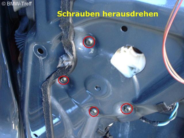

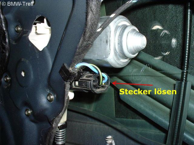

Zum Schluss die vier im Bild markierten Schrauben zur Befestigung des Fensterheberantriebs entfernen, den Stecker vom Fensterhebermotor lösen und die gesamte Mechanik entnehmen.
